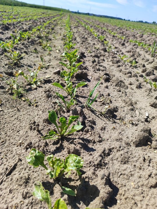

Stosuje ktoś między zabiegami herbicydowymi , wjazdy z asahi na regenerację buraków ? Przymierzam się któryś sezon do tego ale zawsze sporo buraków i brakuje czasu żeby się w to bawić w tym roku tylko 25 ha jeden opryskiwacz także chciałbym to przetestować … wczoraj zrobiony 2 zabieg na 2 liscienne , dzisiaj jednoliścienne połowa dawki poszła i jak myślicie za 2/3 dni wjazd z asahi ? I jaka dawka 0,6 ? ( teraz jest nowe asahi max które skład ma 3x także dawce normalnego 0,6 odpowiada 0,2l/ha i chyba ze kupię bo cenowo lepiej wychodzi ) Buraki w fazie pierwszej/drugiej  pary liści właściwych
Tak Ci cierpia po oprysku , dla mnie bezsensowne
Ja pryskam w dawkach normalnych , więc nie widze problemu
Ja od lat dodaję po prostu Asashi do zabiegu herbicydowego i po problemie. Pomijam pierwszy zabieg, ale do 2 i 3 obowiązkowo idzie asashi.
nie daję pełnej dawki ale tak 0,3-0,4.
Podobnie od 1 zabiegu dodaję 0,2/0,3/0,5 l/ha zamiennika targi i ograniczam jeden niepotrzebny dodatkowy przejazd z tym środkiem.
Próbuj sobie sam, nawet nieumytym po tym środku bym nie opryskał, a Ty takie dawki
Jest tego widoczny efekt ? Robiłeś kontrolki ? Rzeczywiście buraki mniej hamuje ? Ja jade na możliwie jak najmniejszych dawkach herbicydów ale w tym roku chyba będę zmuszony użyć lontrelu także przypadłoby się możliwe wspomóc te buraki …
po takich zupach jak ja dałem w tym roku buraki wytrzymały, więc nie jest to konieczne, dawki poszły maksymalne, nawet większe niż powinny  i buraki się trzymają
