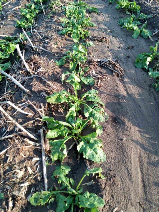

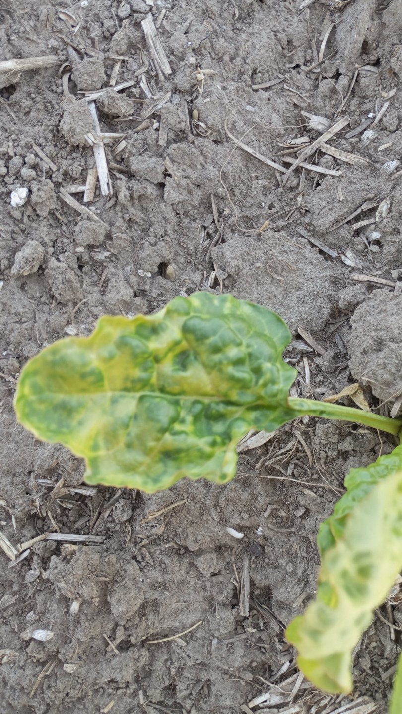

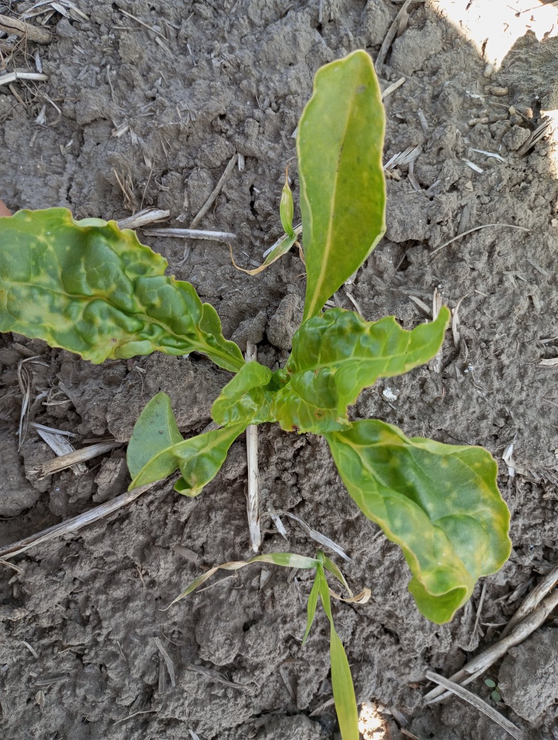

Dać coś im na regenerację czy sobie poradzi? Dziś tydzień od oprysku poszło elita 1l, lontrel 120ml, safari 16g i olejan
Ja ostatnio zrobilem jeszcze mocniejszą mieszankę z elite i safari, buraki siadly i przyhamowalo i przypaliło ale aż tak żółte nie były.
Ja bym dawał jakieś asahi, biogen czy inne jakie tam masz + mikro, molibden cynk managn bor.
Ja swoim dalem coś 2-3dni po zabiegu, i poszly lekki witaminy i po tygodniu poprawiłem lepszą mieszanką ale widać że buraki - mozolnie bo mozolnie ale sporo się ruszyły przez ten  tydzien

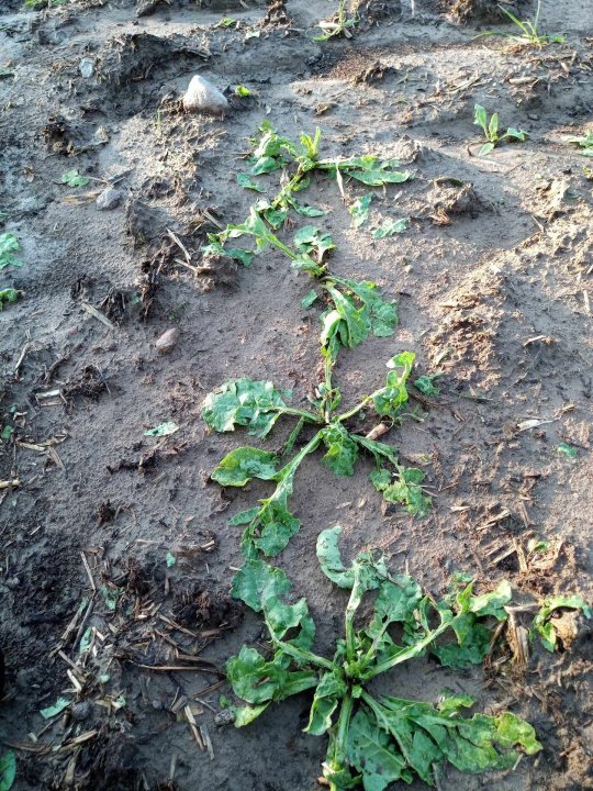

A zrobilem tak że w sobotę przed ewentualnym deszczem ze wzgledu na duże chwasty zdecydowałem się dać po ok 100g fenmedifanu/desmedifanu i etofumesatu, do tego 0,6jupitera i z 18g safari i 150ml majora plus dobry adiuwant
Popadalo to w poniedzialek na morką ziemie dalem jeszcze 0,8 jupitera i 130ml venzaru
wyczyscilo wszystko co bylo, komoski 4 liscie czy takie rzepaki to popalone na wiór, no ale jakims kosztem buraka

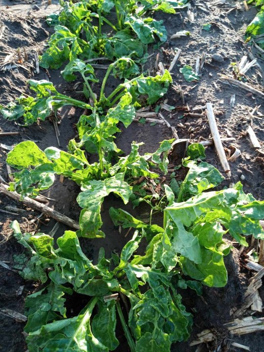

Miałem straszny ostrożeń i łobode rzepak nie widziałem innego wyjścia żeby nie policzyć Elite faworita safari

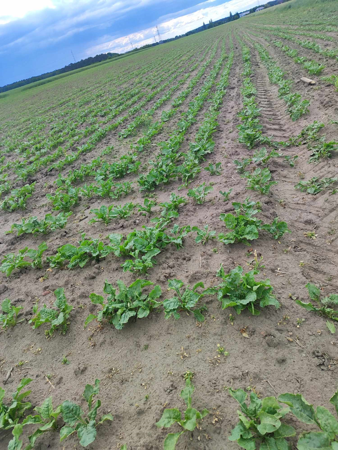

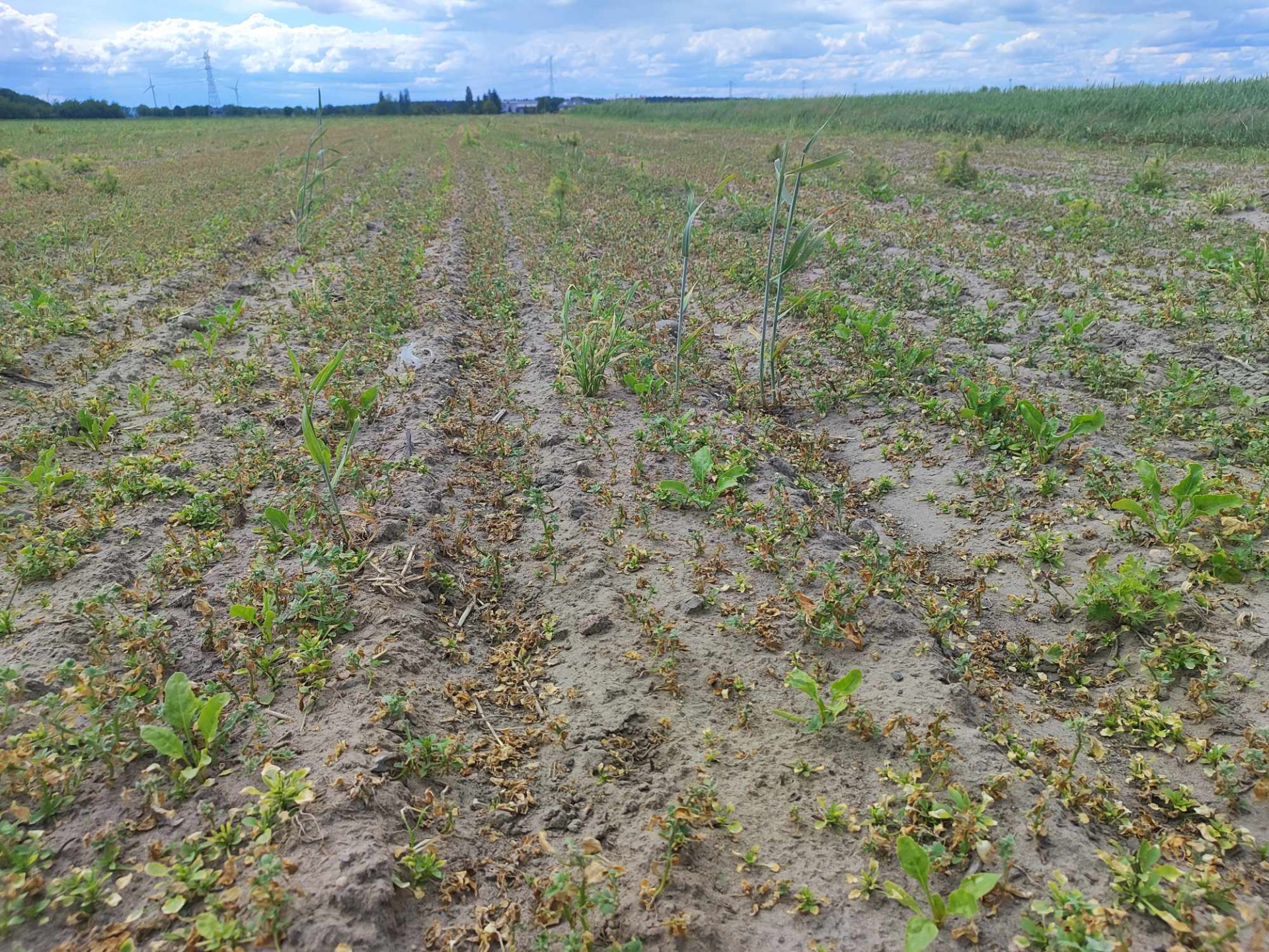

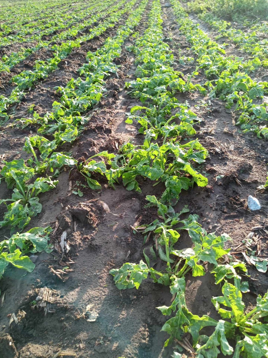

jak ktoś pamięta fotę którą tu wrzucałem odnośnie fiołka polnego- nie było widać gdzie jechać przy pryskaniu, sytuacja się ciut wyklarowała.
w ciężkich warunkach bo przy wietrze i przed deszczem udało się domknąć temat odchwaszczania w tym roku, co prawda w ekstremalnych dawkach przez co buraki swoje wycierpiały, ale dały radę. W środę zaczynam nawożenie azotem.
tak wyglądają na dzień dzisiejszy na słabszej ziemi, na lepszej niedługo będą kryć międzyrzędzia
Edytowane przez ŻakowskiSławomir
3 minuty temu, Norman napisał:
@ŻakowskiSławomirPanie ale Ty mi teraz to żeś zaimponował, była faktycznie jak by to ująć masakra. Nasuwa się tylko pytanie jak to się stało że taki stan wystąpił. Nic tylko pogratulować udanego odchwaszczania.
tutaj raczej bardzo cenna lekcja na przyszłość żeby pryskać choćby ręcznym a nie czekać na sprzęt .
a odchwaszczanie udane bo dawki poszły takie że głowa mała, sam się bałem tym pryskać 😂
foto wrzuciłem bo właśnie ktoś pisał żeby foto zapodać, po 1,5h od zabiegu spadło 15 kropel , więc teraz można spać spokojnie że reszta się wchłonie.

No i dodaj że warunki były dobre bo wilgoci było dużo przy zabiegach. W susze tak kolorowo by nie było
na calym polu po siewie bylo opryskane dualem na jednoliscienne wiec bedzie spokoj ale potrzebuje przejechac od miedzy na perz bo wyszedl i pare ostrozni. czy moge labradora zmieszac z majorem? ogolnie to wyjdzie tylko z 25 arow tego
Odbiją  bez problemu ale swoje odchorują kilka lat temu miałem mocniej uszkodzone i po 3 tyg ani śladu nie było

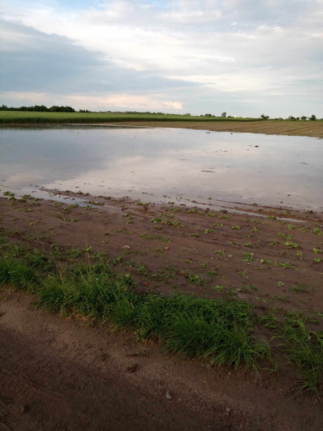

w jakim rejonie taki opad wystąpił jeśli można wiedzieć
Część gminy Szamotuły
