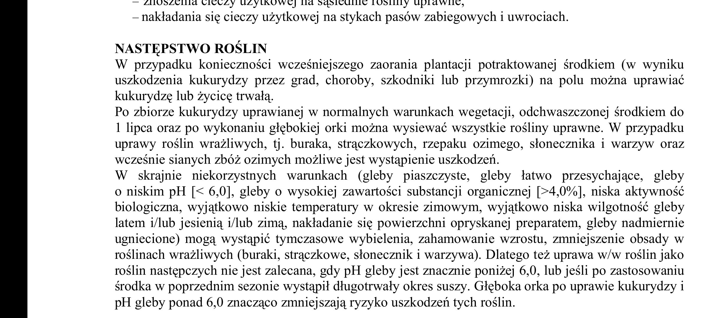

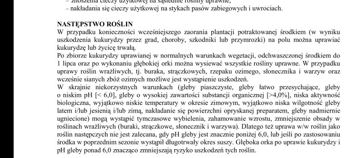

W kukurydzy zastosowałem ok 1,2 litra środka LUMAX.  Czy w uprawie bez orkowej  na piaszczystej glebie  może spowodować uszkodzenia buraków cukrowych.??
Najbardziej interesuje mnie to czy zastosowanie LUMAXU w niby nie dużej dawce na słabszych glebach bez przeorania nie wpłynie na siewki buraków?
Nie idzie ustawić płodozmian żeby kuku była po buraku i nie będzie problemu
Spróbuj, najwyzej przeorzesz i jeszcze raz posiejesz 🙃
Kosztowny  biznes, jakby było ryzko 10% że bedą gorzej rosnąć , to bym nie siał , co z problem było zaorać jesienią pod burak, pod pozostałe rośliny nie musi orać
Lumax 537,5 SE w etykiecie jest napisane, ja na piaszczystej ziemi zwłaszcza bez orki odpuścił bym sobie
