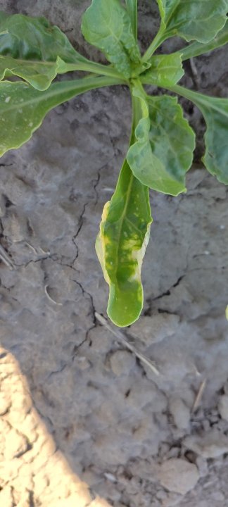

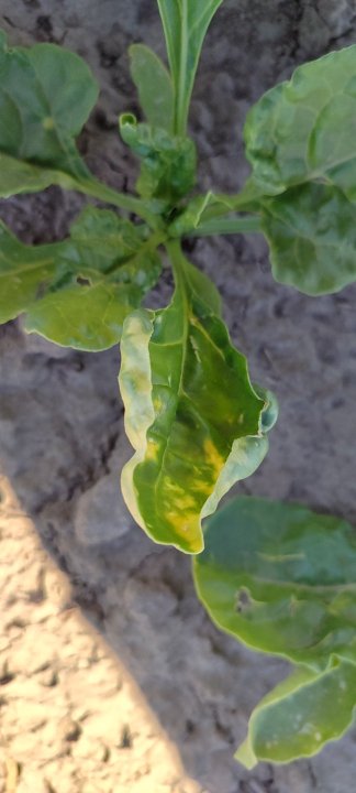

3 godziny temu, androproteam napisał:
Panowie po czym mogą być takie objawy na buraku? Dawany był powertin 1l+ goltix 1l+ venzar 0,2+safari 15g+atpolan 1,5l
Ja mam podobnie tylko 1,5 Elite 14g safari 0,2lonter
powoli rosną ale o deszcz też się proszą
W 1 przypadku duza dawka venzaru jak na taką mieszankę w dodatku z safari zrobiło robote
W 2 u kolegi @Cobo chlipyralid z safari, bez chlipyralidu byloby pewnie lepiej
takie tam moje spostrzeżenia oparte na kilkuletnich samodzielnych mieszankach
Nie ma przypadkiem jeszcze mszycy?
Edytowane przez skywalker89
