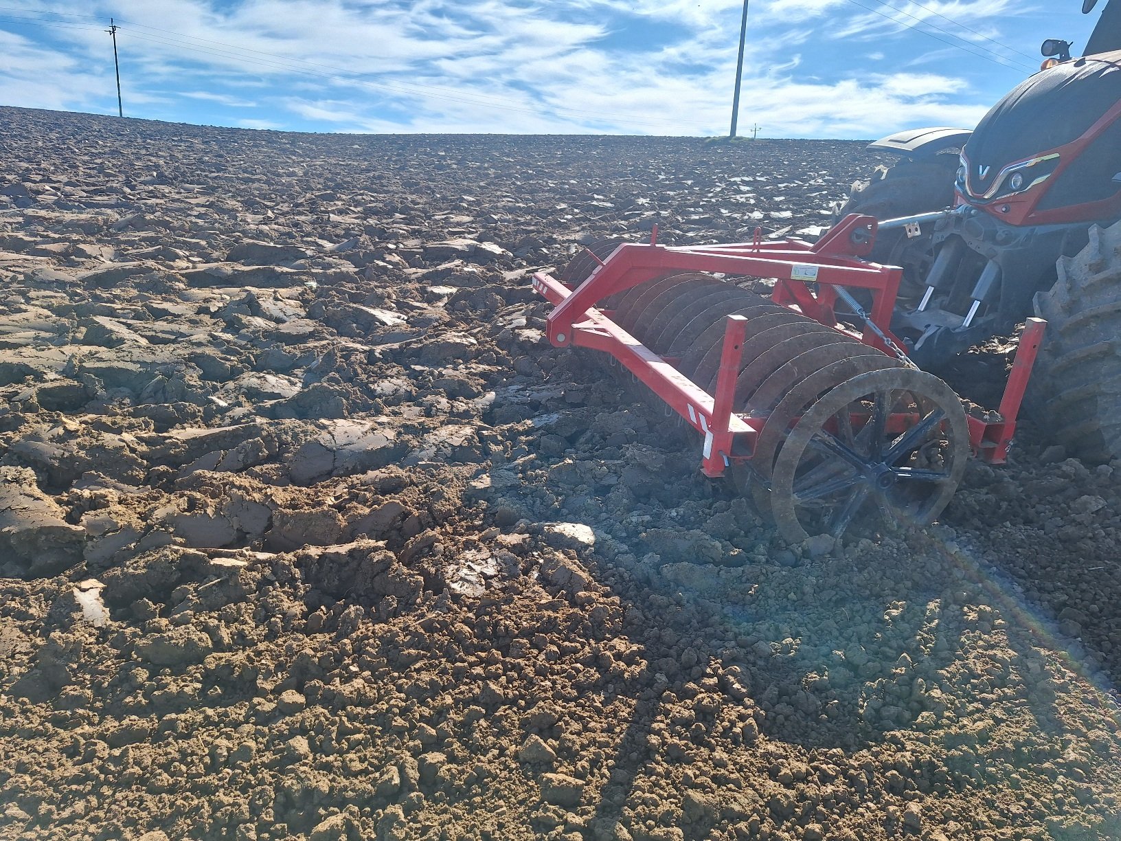

Zgrudziala ziemia na wiosennej orce mimo szybkiej uprawy, na zwyklej redlicy widze że jak nawet nie ma tak duzo wiekszych grudek to i tak ciężko umieścić nasionko precyzyjnie tam gdzie się chce mimo nie za szybkiej jazdy.. tam gdzie później zgłębiłem juz moze na 3cm to troche jakby lepiej na ten moment, ale znając życie jakbym wszystko tak glebiej posial to wtedy przyszla by burza zapowiadana i by zaklepało fest
Dlaczego na buraki wiosenna orka , na mocnej ziemi w dodatku , dla mnie strzał w kolano

Mam taką glinę. Na zimę zrobione talerzówką i jak jest jeszcze wilgoć 2x agregat. Tragedi nie ma. Tragedia zostawić taką skibę u mnie i jak jest słońce to talerzówka nie daje rady ciąć
Trochę z mojej winy tak wyszło, myślałem że głębosz w październiku i na wiosnę max jakie 2x agregat przed siewem-po rzepaku- wystarczy, ale mimo wczesnego zastosowania glifosatu na wiosnę ten skurwitrzonek stary wylazi/odbija z ziemi z byle korzonka a po zeszłorocznym doświadczeniu uznałem że wolę wyorac niż rypać ponad 7ha ręcznie
Po za tym, wbrew pozorom i logice m.in burak na wiosennej orce może być odporniejszy na suszę - po usłyszeniu tego tlumacze to sobie tak, że burak aby powschodzil to będzie praktycznie od razu szedl w dół w poszukiwaniu tej wody,  w systemie orki zimowej mamy podsiąk tej wody i korzeń chyba trochę jest leniwszy.. nie wiem tak to sobie wytłumaczyłem jeśli chodzi o wode
A najwiekszym plusem w tym roku wiosennej orki to jest chyba napowietrzenie tej gleby, bo mimo glebosza byla ona mocno taka zassana..

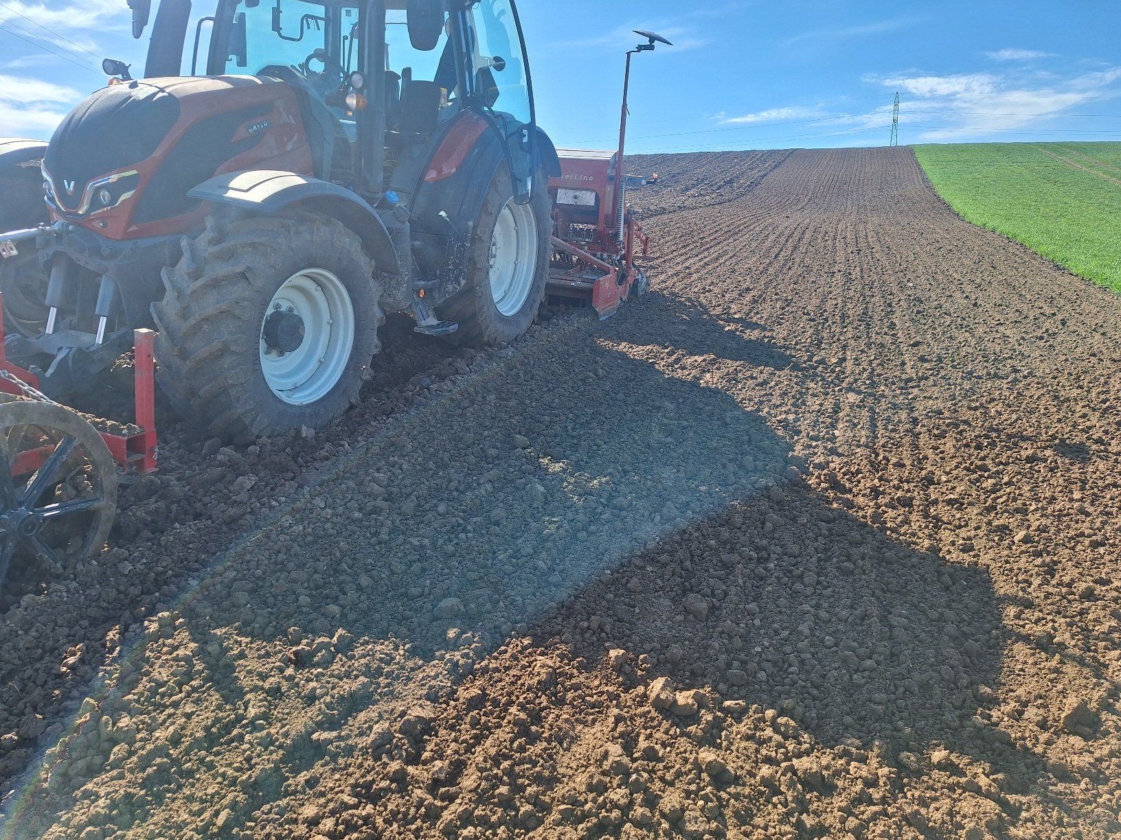

U mnie aż tak nie było, na 7,5ha może 0,5-1ha miałem takiego podobnego czegos.. ale myślę że i tak przyzwoicie się wyrobiło jak na jeden przejazd
