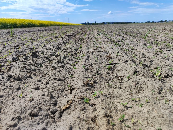

Panowie spoźniłem doglebowke ale na szczęście pole czyste i pójdą 3 zabiegi powschodowe , plan jest na 700g metamitronu , 160-200g fenmedifan 100-150g etufumesatu , 50g lenacyl , 5-10g safari , atpolan bio 1l , jak myślicie warto w pierwszym zabiegu dodać więcej metamitronu np 1000g ? Żeby wydłużyć okres do 2 zabiegu , buraki zasiane 14 kwietnia ale sucho było i dopiero w przyszłym tygodniu bd wchodzić i wypadłoby zrobić zabieg
Co śadzicie lepiej pryskać rano na rosie , czy wieczorem, moje są 3 tyg. jak zasiane poza rzepakami , ciężko znalężć inne chwasty, ale trzeba będzie jutro opryskać , coraz cieplej się robi
Ja bym postawił na wieczór tym bardziej że nie ma aż tak wysokich temperatur i nie będą "nagrzane ". Ja miałem jechać po niedzieli ale jadę dziś za godzinę,a jest pochmurnie,ze względu że komośnik jest a wstrzymało go zimno więc profilaktyczne pójdzie coś na niego razem herbicydem
Każda opcja będzie dobra oprócz południa. Ja zawsze jadę od 15-16 do wieczora.
Wtedy jest najcieplej , wieczorem to po 19,jak upaly to póżniej
Edytowane przez miwigos
Narazie jest OK , chyba że nie masz przeciwiatrowych, zresztą bez dobrych dysz to prawie nigdy nie szło  by pryskać , skutecznie , bez strat, dla mnie nieralne, nie mieć takich dysz
Mam, ale akurat jest wiatr w stronę kwitnącego rzepaku sąsiada, i są takie porywy wiatru.
Dysze, dyszami ale ja ostatnio próbowałem specyfik pod nazwą Li700. Ni to adiuwant , ni kondycjoner ale oprócz innych rzeczy które robi to stabilizuje krople i zmniejsza znoszenie. Średnio wierzę w takie rzeczy ale to cholerstwo działa. Poszperalem w necie i wychodzi ze to produkt sprzedawany na niemal całym świecie więc coś w tym chyba jest.
Przy takiej pogodzie, ja bym pryskal 4-8 rano, rano jest najwięcej wilgoci.. nie raz tak robilem i było ok.
Z prognoz wychodzi u mnie że w pon ma wiać więc jutro podejmę decyzję czy na już czyli jutro wieczorem coś trzeba opryskać czy ewentualnie do wtorku... Coś mi się wydaje że 1 opcja, już kilka dni nie byłem na polu
