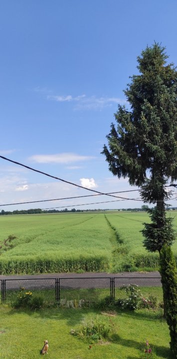

VonVegans    1276
Sąsiad z za między pryskal swój ,2 dni temu,nie wiem od czego ale ścieżki to jak zwałowane
Udostępnij ten post
Link to postu
Udostępnij na innych stronach
Andpol    953
To ścieżki już na straty ciekawe czy warto było jeszcze jak lance 12m?
