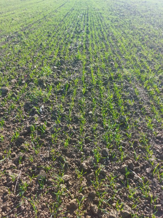

Siana 200kg , 400szt . Dla mnie super . To po rzepaku stanowisko .
U mnie w tym roku siana 320- 340 sztuk i w tamtym roku przy takim samym siewie była minimalnie za rzadka , a teraz mogła by być zasiana z 280- 300 sztuk bo wygląda jak by powschodziło  110% . Tak to na razie wygląda , to samo pole po rzepaku , nawożenie takie samo , od lewej po 2 rośliny , LG Karemik , Depot , Wenecja , Opoka , wszystkie odmiany ziarno C1 , resztę mam Linusa  swojego , ale zdjęcia tu nie mam
