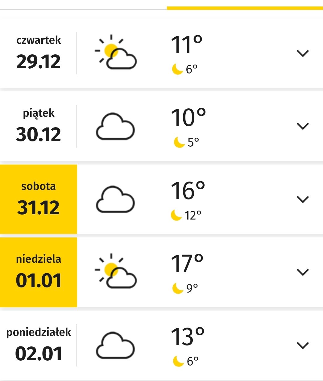

Mam sporo chwastów jednoliściennych w pszenicy (typu stokłosa,wyczyniec). Na jesień próbowałem to zwalczyć ale mi się nie udało. Zanim na wiosnę opryskam to chwast przygłuszy pszenicę i weźmie trochę składników z ziemi. Na naszym terenie zapowiadają nawet 16 stopni i w nocy ok 10 i jest sucho. Czy widzicie możliwość opryskania tego obecnie np. Atlantis od lub Star, lub Puma. Czy to zadziała. Technicznie nie ma problemu tylko czy ten oprysk będzie  skuteczny. Zdjęcie zapowiadanej pogody u nas.
Pozdrawiam

W pszenice wjedzież , jakie koleiny będą , a jak pogoda się załamie, tearaz sie odpoczywa
