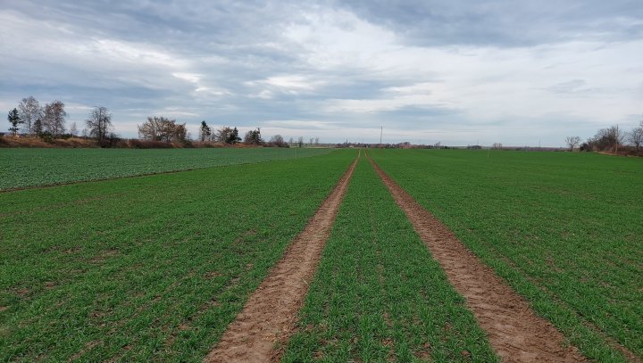

Ale ja siałem tylko 300 roślin, co ja poradzę, ze im pogoda przypasowała w tym roku dwa razy bardziej jak w poprzednim.
Tak wyglądała moja pszenica 2 stycznia
Pozdrawiam YacentY

jahooo    9235
U ciebie wegetacja miesiąc do przodu w stosunku do mojej, u mnie leży śnieg i -7
pewnie zaraz temperatury będą na pryskanie
