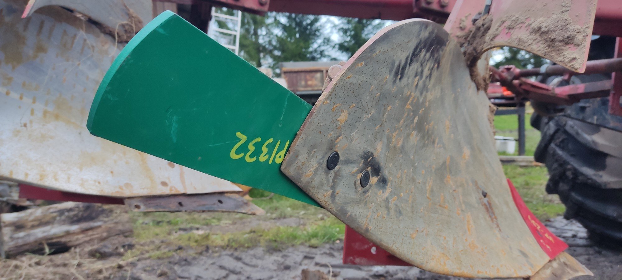

W ogóle do swojego kupiłem potrzebne graty, tylko jeszcze lemiesze muszę odebrać.
Za 3lemiesze, 3dluta, 1 pierś, 3plyty pośrednie, 3 płozy, 3 listwy odkladni, trochę śrub - wyszło jakies 1700zl. Część granit, część Franke.
Wyszło na to, że poprzedni właściciel nie założył płyt pośrednich i płozy dorabiał i przykręcił prosto do pięty (czy jak to się fachowo nazywa). Nowe płozy mają dolna krawędź dużo niżej niż te, które były założone. Po weekendzie zobaczyjy jak pójdzie orka na nowych elementach.

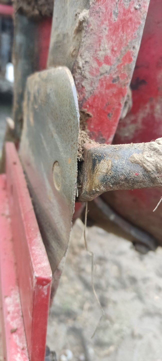

Kupowałem te płytę pośrednia i przed kupnem myślałem, że ona jest wyższa - tak że zasłania całą piętę. Ale jednak nie jest. Górna część jest odsłonięta, a jak widać - za dużo to już jej nie zostało. No i teraz co z tym fantem - wziąć do tej płyty dostawać od góry jeszcze jakaś blachę/lemiesz? Czy jak jest ta płyta, to ziemia inaczej będzie szła i już nie będzie tak wydzierac materiału? W tym roku doorze jak jest, ale na przyszły fajnie byłoby coś już pomyśleć, bo pięta to jednak kosmiczne pieniądze kosztuje.
Druga sprawa - do ostatniej płozy/wszystkich jest sens dokładać płytę/piętę? Do tej plozy, która mam widzę że takie małe sa. A te takie duże to do młodszych. Ona ma w ogóle osłaniać płozę czy zwiększac nacisk na bruzdę?
