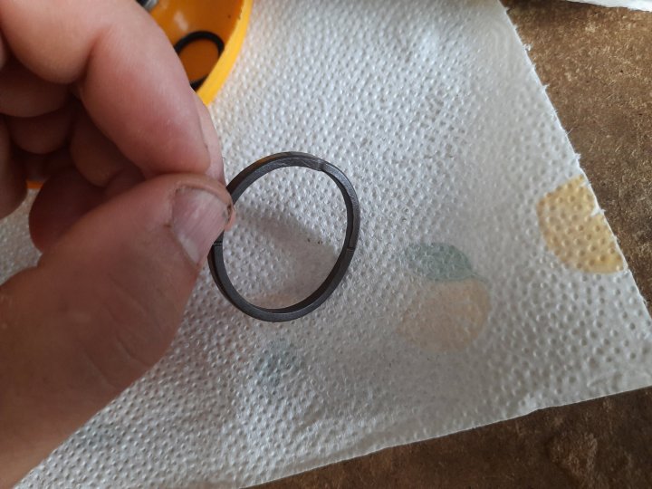

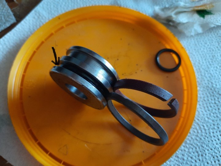

Dodatkowo pytanie: ten element (na którym siedzą uszczelniacze) chyba powinien dzielić się na rowku (wskazuje strzałka) na którym siedzi ten nieprzecięty( uszkodzony) uszczelniacz bo założenie nowego chyba będzie niemożliwe bez jego zniszczenia - jest nierozciągliwy palstikowy. Niestety nie mogę tego rozdzielić                                                                                                                                                                                                                                                                                                        Da się obejrzyj
https://www.youtube.com/results?search_query=6majster9+podnosnik
Jak długo gotowałeś ten nowy uszczelniacz? Bo ja gotowałem go 3min i dalej jest sztywny i nie chce wejść na miejsce
Mój nawet po gotowaniu jest dalej sztywny i nie chce się naciągnąć. Ty miałeś tyleję stożkową i chyba ja spróbuję coś takiego dorobić i wepchnąć go poprzez tą tuleję
Dnia 10.07.2022 o 10:27, vat napisał:
W sumie zastanawiam się czy nie lepiej byłoby włożyć tego uszczelniacza częściowo w rowek ( w którym docelowo siedzi) wtedy trochę osiądzie, I  następnie naciągać? Bo krawędż do rowka jest na tyle cienka ze tak chyba wszedłby szybciej. Stary, rozciągnięty już przy zdejmowaniu, w taki sposób wchodzi lekko, a przy próbie założenia go klasycznie nie wchodzi. Coś jak zakładanie opony na felgę
W sumie teraz żałuję że nie kupiłem jednego na zapas, to tylko 15 zł...
