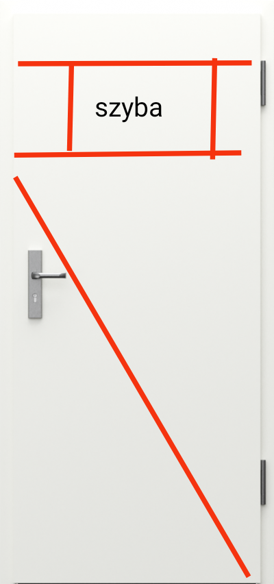

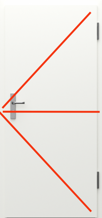

- dać np na profil na zawiasy 50x30x3 (czy 30x30x3 to az za dużo?), a na resztę ramki z zastrzałami 30x30x2? Czy w ogóle całość z cieńszego (jakiego) profila? A może profil tylko na zawiasy, a reszta z np ceownika? Parę drzwi mam spawanych, ale to jedne takie duże, to z kątownika, ale wszystko z grubego materiału, drugie mniejsze też z kątownika. Tu też myślałem kątownik, ale przy profilu łatwiej docieplic i zamknąć blacha z drugiej strony (tak mi się wydaje)
- dawać w ogóle w środku poprzeczkę i skosy do niej, czy tylko jeden skos(ewentualnie X) i to nie z profila tylko z kątownika starczy?
- robić szybkę(podwójna), czy bez sensu, bo i tak nie zrobi się tego szczelnie i będzie cały czas parować i i tak mało co światła przez nią będzie wpadać?
Pytania jak to u mnie, ale nie spawalem do tej pory drzwi, a chciałem sobie tymi małymi zrobic przetarcie przed robieniem dużych bram, co mnie w tym roku czeka. W ogóle jak tak sobie z grubsza policzyłem to na sam materiał (przy założeniu, że byłoby z profili wszystko) to sama stał + docieplenie + blacha z dwóch stron to z 5stow. 🤨Teraz cięcie, czyszczenie, spawanie, czyszczenie, malowanie. Przy moim tempie prac trzeba liczyć, że cały dzień to mi minimum zejdzie, czyli powiedzmy kolejne 200zl. Strach myśleć ile bramy wyjdą.
