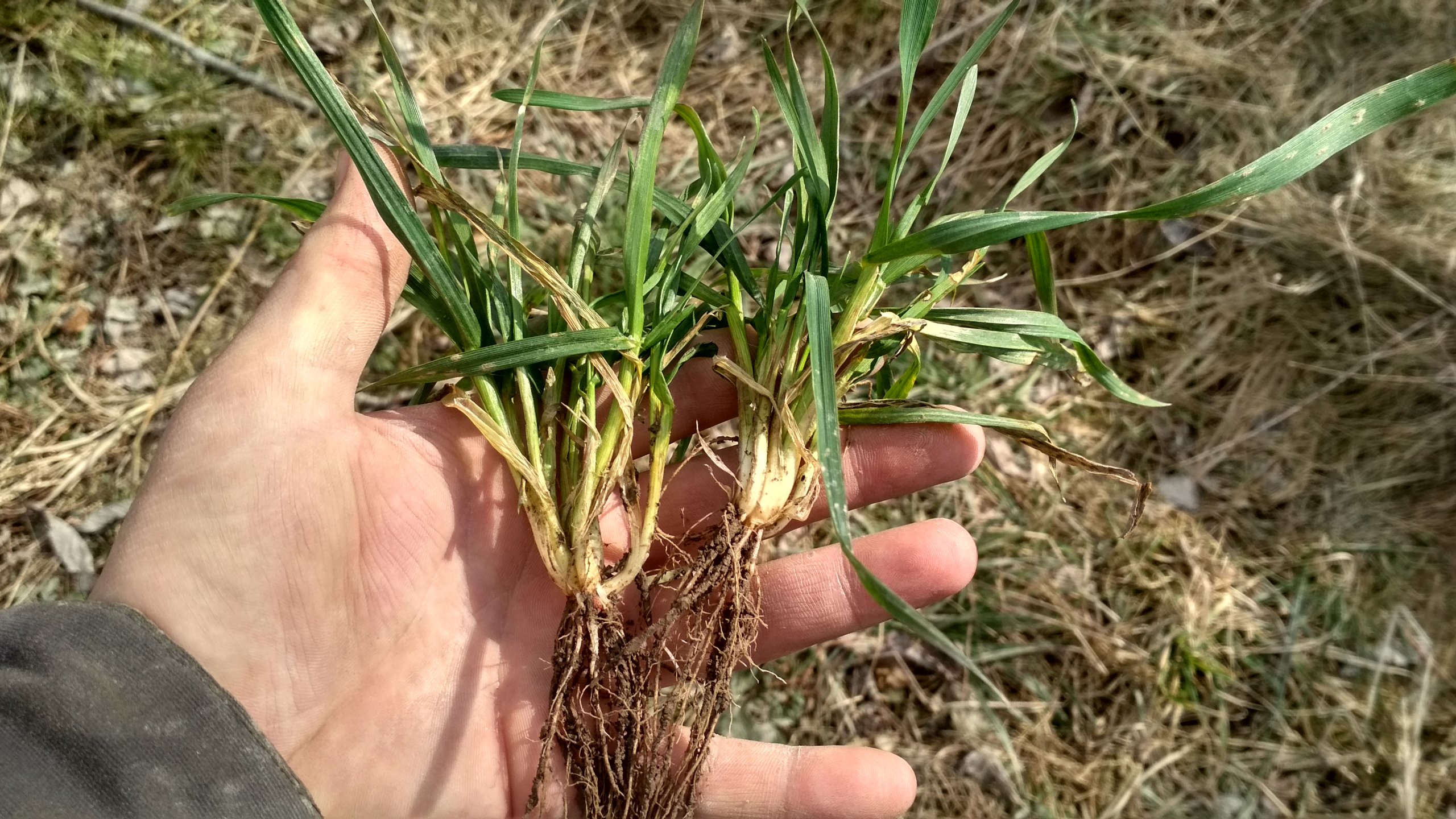

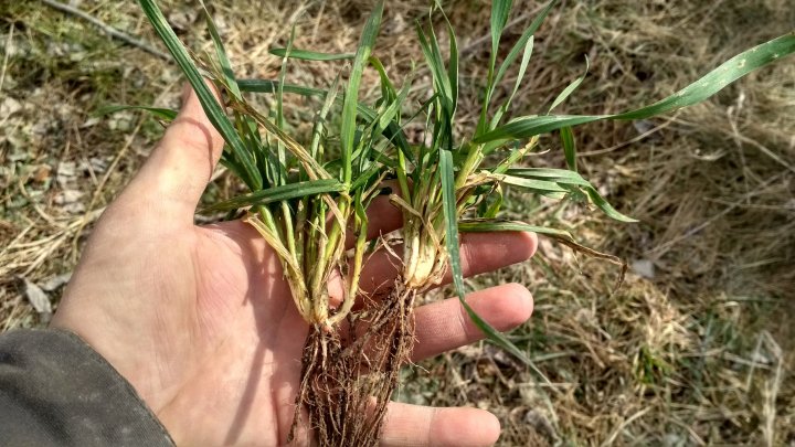

Ile byście sypneli na taką pszenicę? Jutro chyba jadę z saletrą, chcę dać wszystkiego 180kg N w 2-3 dawkach bez sypania na kłos, chyba że się będzie ładnie zapowiadać to się da coś jeszcze. Obsada 400 około, myślę że z racji gęstości pasuje dać więcej ok. 100kg azotu. Co wy na to?
Stanowisko po rzepaku, pszenicy i na fotce po bobie.
Marcin34 napisał:
Też jestem z lubelskiego i się zastanawiam czy sypać późnej tydzień deszczy zaraz zrobi się 20 marzec
Ja też się zastanawiam, ale jest zimno i czy nie będzie strat azotu wegetacja u nas (LZA) jeszcze nie ruszyła nieliczni tylko rzepaki posypali. Jak będzie niska temperatura to roślina azotu nie przyjmie a przy takiej cenie nawozów lepiej zeby nie było strat. Ja się chyba wstrzymam.
