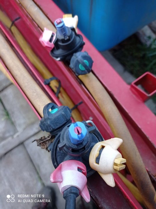

Kupiłem Opryskiwacz 12 m, a ścieżki jeśli zrobię na 12,5m to da radę zapylić ? Czy raczej czeka mnie przeróbka?w sumie chodzi o 25cm na stronę 🤔
Chodziło mi po głowie poszerzenie do 15 m ale to chyba za dużo roboty a areał nievaz taki duży,a i rozsiewacz do nawozu na 12,5m spokojnie rzuci.

Zdejmij po kilka cm ze znaczników, żeby siewnik siał na 2,40m i będziesz miał problem z głowy. Ja tak zrobiłem wcześniej na 12m opryskiwacz.

Takie coś sobie kup.
Chodzi o dysze asymetryczna?  Jak to fachowo dobrać ? Resztę mam eżektory dwustrumieniowe co prawda z agroplastu ale i tak fajnie dają radę

Przez całe lata tak robiłem bez żadnych dodatkowych dysz. Rozpylacze o kącie 120°, belka min. 80 cm nad powierzchnią i dopryska bez problemu.

dobrze będzie. nic nie przerabiaj.
