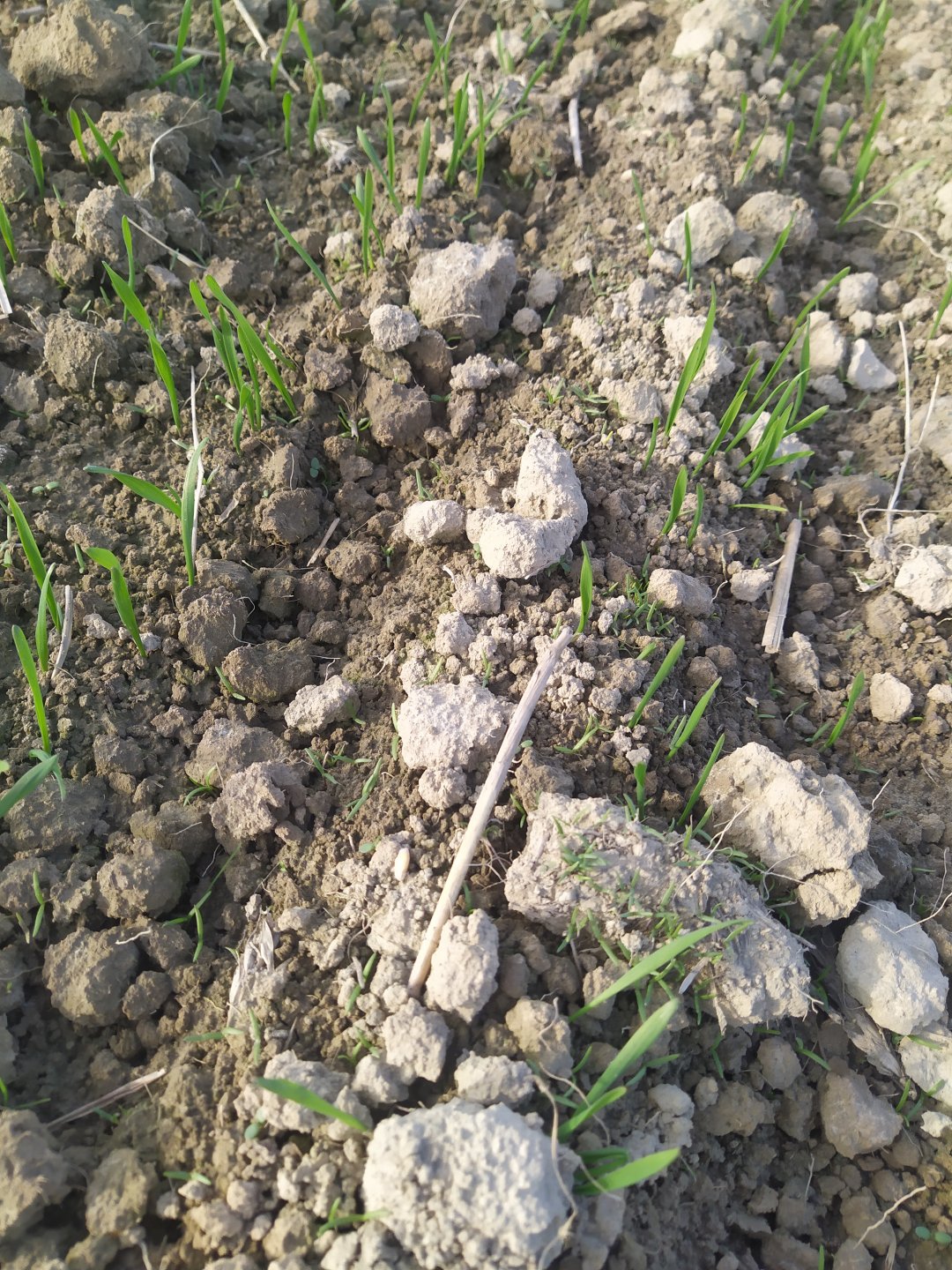

czy cypermetryna sobie z tym szkodnikiem poradzi?
dziurek nie widać, w kilku miejscach wierzchnią warstwę gleby znalazłem tylko jedną dżdżownicę i coś takiego cieniutkiego, nitkowatego
Inazuma ma rejestrację na łokasia

8 minut temu, drobny napisał:
Widać dziurki w ziemi ? ŁOKAŚ GARBATEK
Ja bym obstawiał ślimaki. Mnóstwo teraz tego zarówno w zbożach jak i rzepaku. Brak granulek na magazynach to potwierdza.
@yacenty Bacara załatwiła te samosiewy rzepaku jakie miałeś podczas zabiegu? Minęło już trochę czasu, powinno być już cos widać.
no właśnie z łokosiem miałem kiedyś styczność i były dziurki tutaj dziurek nie widać więc mogą to być ślimaki, aczkolwiek żadnych osobników nie zauważyłem. podjadanie występuje na areale około jednego hektara , ziemia łąkowa. A jeśli to są ślimaki to co polecacie zastosować

tobago    356
4 minuty temu, yacenty napisał:
proszę cie, 5 dni to g... widać przy tych środkach, chwasty leciutko pożółknięte i leciutko poskręcane. Na pełny efekt trzeba czekać z 2-3 tygodnie zależy jak ciepło jest
No i też będzie to trochę mało miarodajne bo zdaje się dałeś końską dawkę 5l/7ha. Ja planuje w pszenicy na jeden liść dać max 0,5l. Mam możłiwośc dac więcej ale troche sie boje o zbyt mocne przyhamowanie. Najwyżej wiosna poprawię Granstarem.

yacenty    3893
slimakole, ale miesiac temu był dramat - wszystko wymiotło z rynku i byl problem kupić

drobny    216
W tamtym roku łokaś strasznie mi wyjadał pszenżyto i j.jary placowo przy miedzach.Popryskałem nocą 250ml/ha Apis(acetamipryd) i miałem spokój

Piffpaff    350
ja mailem przyjemność z łokosiem w tym roku na wiosnę, w marcu siejąc N na pszenicę pole było zielone, jadąc prawie 2 tygodnie później jak już zrobiło się ciepło pokazały się place po kilka m2 w sumie to ok 10a. Jeszcze tego samego dnia kupiłem inazume i ok 22 w nocy pryskalem pole. Trafiłem idealnie z zabiegiem

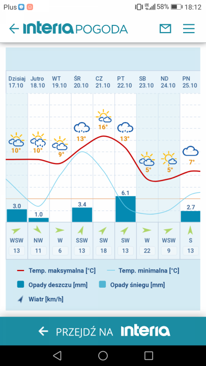

Panowie czy wtorek bedzie dobry na odchwaszczanie. Dodam ze chodzi mi o mroz z poniedziałkowej nocy i nadejście mrozow juz od piątku czyli 3 dni po oprysku. Dodam że zboże ma 1liść właściwy dopiero a ziemia 5klasa dosyc sucha. Środków jeszcze nie kupiłem bo nwm jak z ta pogoda bedzie. W gre wchodzi quelex komplet pak, boxer+legato, expert met+legato i pytanie ktora opcja najmniej wrażliwa na temperatury?

camo    103
dwa dobre dni chyba wystarczą po oprysku, ja też planuję oprysk w wtorek/ środę pszenżyta Quelex'em.

Michal014d    142
W jakiej fazie masz zboże i czy chwasty jakies wyszły? Bo mysle na quelexem ale chyba u mnie za wczesnie na niego bo chwastow praktycznie nie ma a zboze faza 1liścia i w tym wypadku boxer lub expert+legato raczej lepiej sie nada

camo    103
no ja już mam późno akurat tutaj polecają pryskać jak najwcześniej więc ty możesz pryskać bo to też jest oprysk doglebowy, ja mam 2 liść a za chwilę już będzie 3 i chwastów sporo się pokazuje, mam nadzieję że będzie dobra pogoda tak jak ma być.
