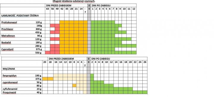

Na podstawę źdźbła skuteczniejszy będzie prochloraz czy protiokonazol? Jest jeszcze metrafenon, ale on chyba solo nie występuje. Ktoś oceniał ich skuteczność?
Udostępnij ten post
Link to postu
Udostępnij na innych stronach
tytanowyJanusz    3709
protiokonazol bardzo dobrze działa na podstawę źdźbła a prochloraz tylko dobrze, dodatkowo protio dobrze działa na mącznika. protiokonazol to najlepszy i najdroższy triazol, a każdy triazol potrzebuje dobrej temperatury o którą może być trudno przy T1. wpisz sobie w google "tabela HGCA" i będziesz co kolwiek wiedział o fungicydach

tytanowyJanusz    3709
Stosowałem 0.8 + 0.7 i przy dobrym zmianowaniu było ok. To czym zabezpieczyć klos w takim przypadku, gdzie na t2 poszedł tebu.?
metkonazol + tebu, prochloraz + tebu, albo samo tebu a wtedy do Priaxora dorzucić 150g protio
Udostępnij ten post
