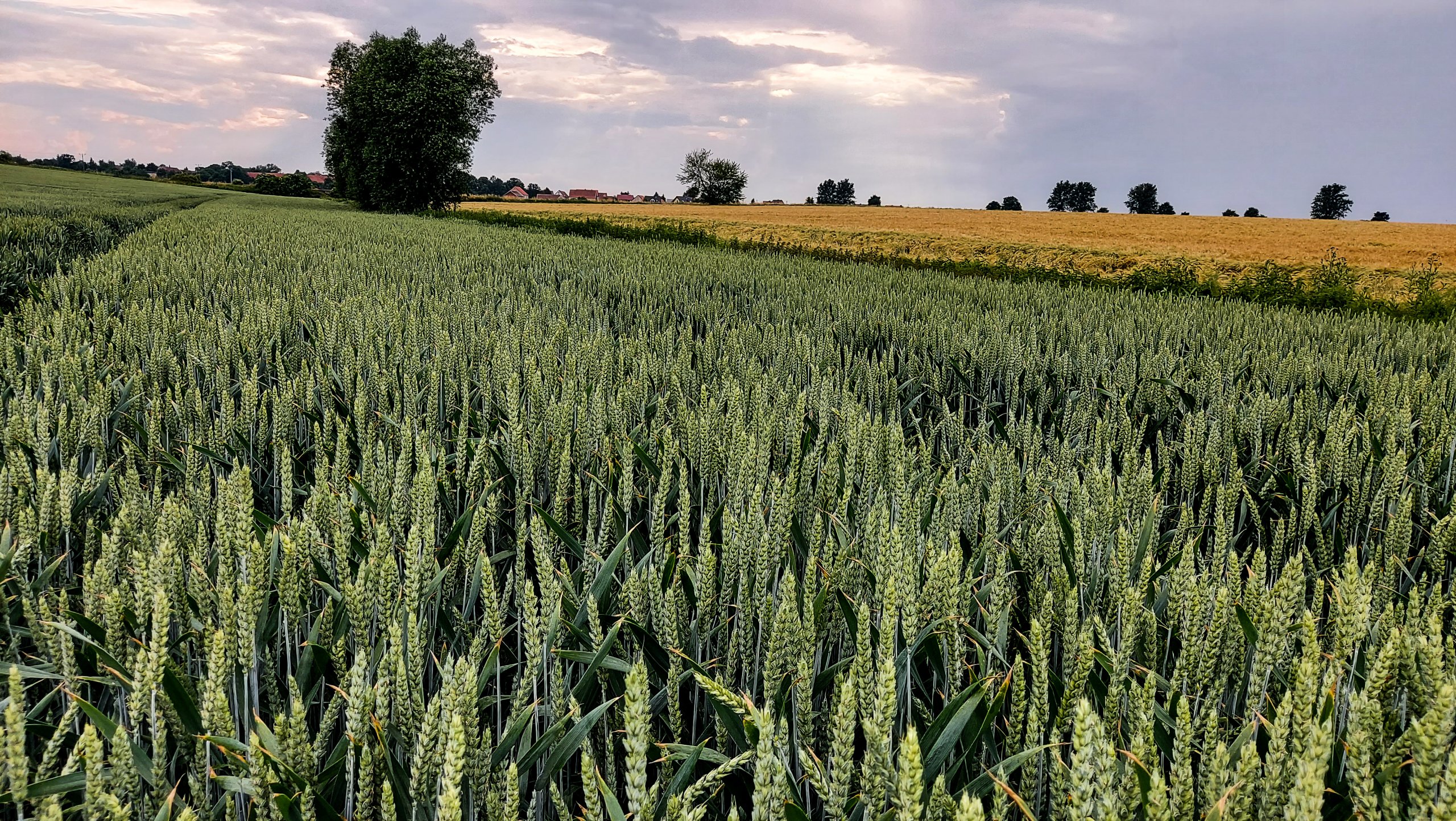

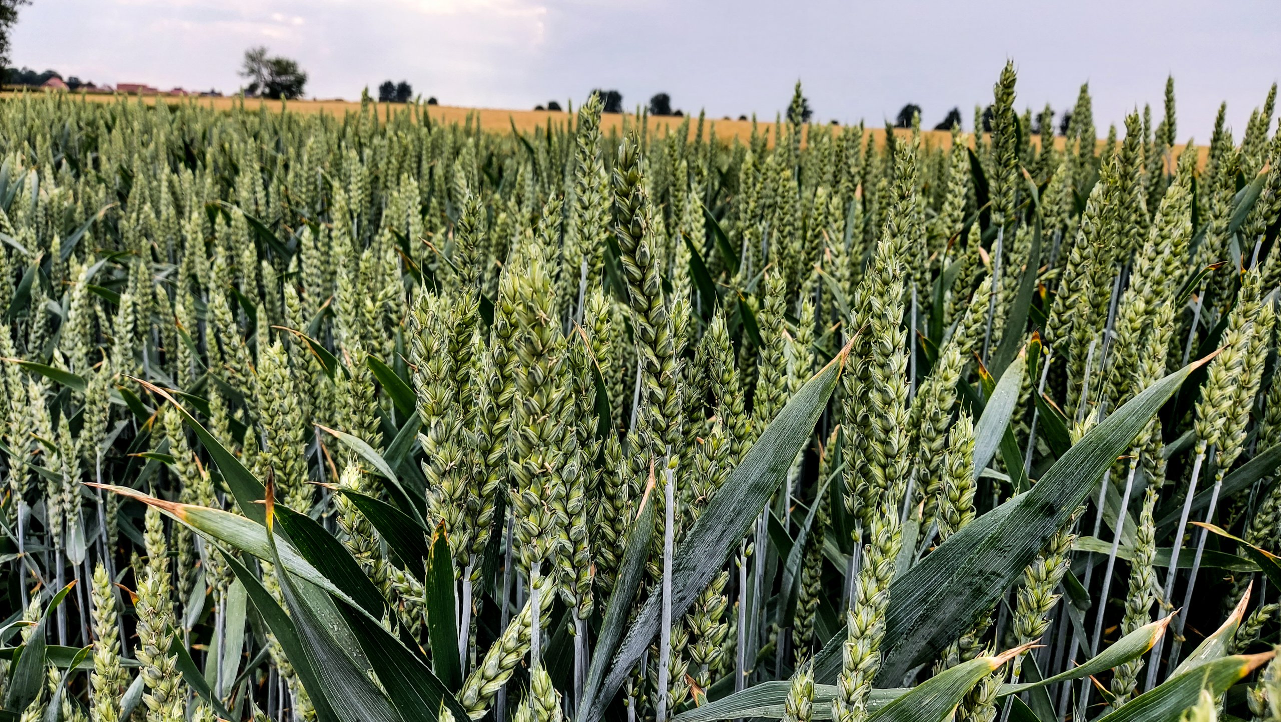

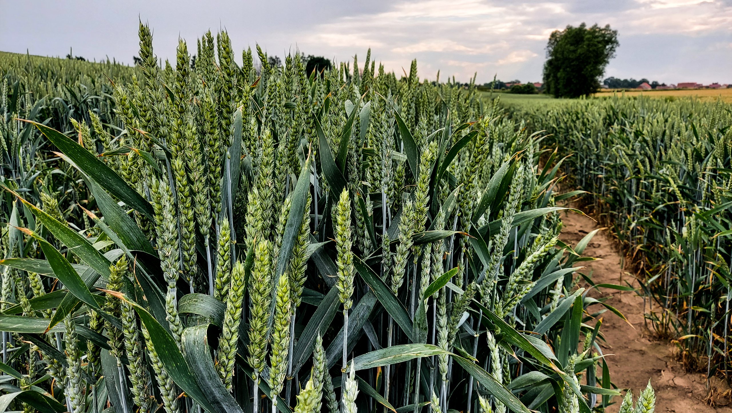

1 godzinę temu, yacenty napisał:
Z góry lepiej widać :)
Co zrobić żeby mieć tak gęsto kłosów 🤔
Ja tego do tej pory zrozumieć nie mogę ale cóż... Z rzadszego siewu ponoć kłosy większe, z gęstego mniejsze to jakoś tak wbrew wszystkiemu... Ale to tylko przemyślenia nie kształconego hobbysty.
po co karmić  na jesień niepotrzebnie rośliny które i tak wiosną będą odrzucone  tzn siejąc 600 sztuk niech każda roślina wytworzy 4 rozkrzewienia  to i tak na wiosnę  nie podoła wykarmić wszystkich i 3/4 odrzuci bezpowrotnie
