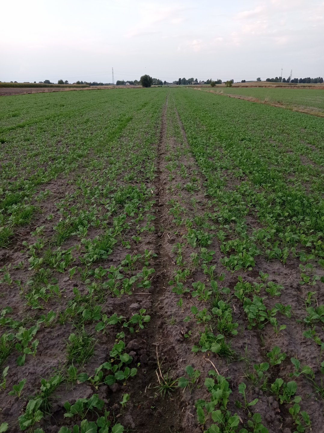

15 minut temu, czesio200 napisał:
Koszt nasion 9zl ha obsada 3kg...  Taki zacofany jestem ale rzepaczek rośnie.
Ładnie rośnie 👍 dobrze trafiłeś w tym roku z siewem.

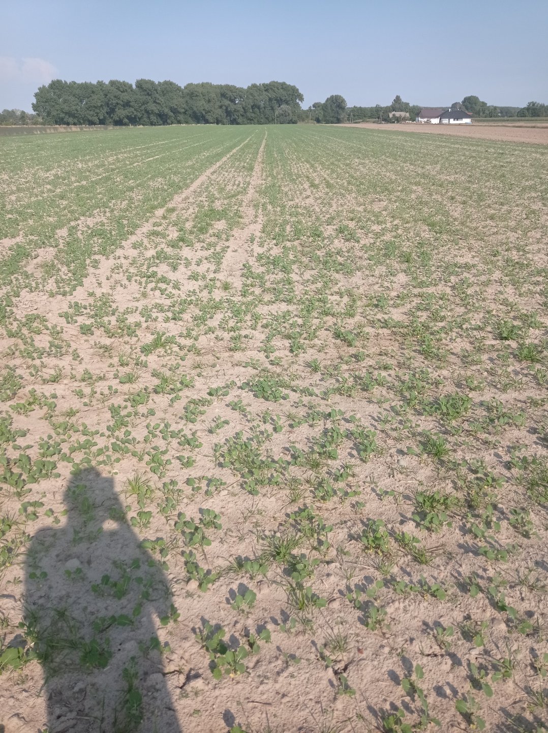

29 minut temu, majster545 napisał:
Przez pomyłkę poszło 0.3l kalifu, widzę, że rzepak robi się żółty. Czy mogę to jakoś wskrzesić?
Wg mnie nic mu nie bedzie, jedynie troche go może przytrzymać. Ze 3-4 tygodnie i powinien byc zielony. Zawsze pryskalem pod 0,3 ale ziemie dosyc cieżkie.
Ukson u mnie gleba mozaika są gliny ale też i piachudry. Najgorzej pewnie dostanie ten bardzo piasku.
nauczka dla mnie na przyszły rok to jak nadają spore opady nie należy pryskać doglebówką. Zauważyłem to na przykładzie około 5 - 10 arów 6 klasy gdzie nigdy się nie rodzi. tam gdzie opryskałem pusto, a tam gdzie lekki omijak 4-5 liści... Na szczęście to bardzo mała powierzchnia, ale jest to nauczka na przyszłość żeby nie dawać doglebówki bo tak zawsze robiłem tylko dobrze to przemyśleć i dopiero działać.
