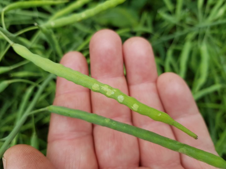

yacenty    3887
odpowiednio tzn kiedy i na jakich odmianach? Niestety w przekropnym i burzowym czerwcu mam troszke inne wrażenie, chyba ze zle zaaplikowałem srodki. Do połowy czerwca rzepak wygladał bardzo ładnie a później cała masa kropeczek na łuszycznie
Zdjęcia z przełomu 15-25.06.2020

Mich9    671
Te kropeczki to obicia po gradzie. A nie kwestia ochrony fungicydowej.

Mich9    671
Jeżeli to byłby grzyb to by nie było tego tutaj. Taki grad ma minimalny wpływ na plon. Nie ma co się przejmować.

yacenty    3887
Nie wiem czy to grad czy intensywny deszcz, ale podejrzewam ze gdyby była ochrona czerwcowa to byłoby znacznie lepiej
