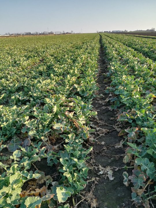

sap napisał:
Robak Grzybówka i bor zrobione. Teraz może padać.
ładnie poszedł do przodu jakieś okolice dolnego śląska ? jaka to odmiana jest ?

sap    5
Na zachód od Wrocławia odmiana jakaś RGT 37szt/M2. W ciągu 2 ostatnich uciekł do góry jakieś 15cm
