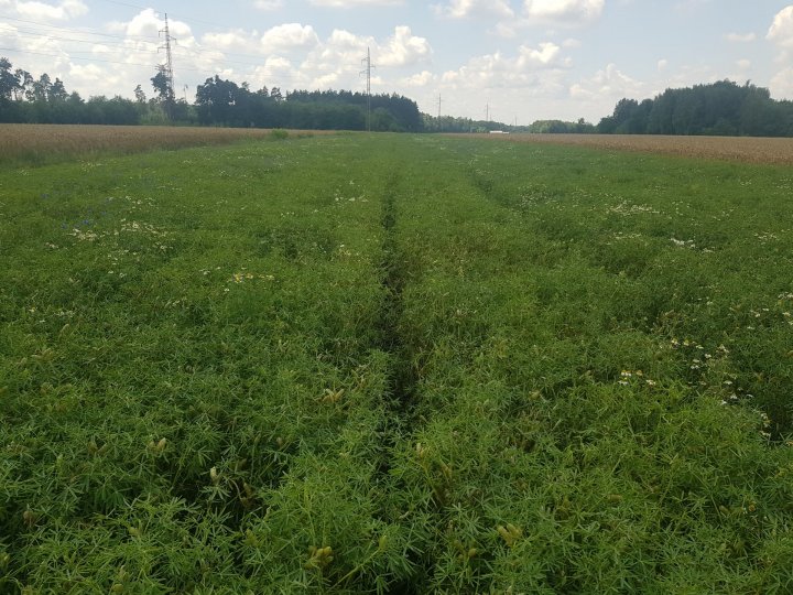

drobny    216
Też siałem 200kg i jest w sam raz,strąków od 3-5.Jako pierwszy pod koniec lipca pod kosę

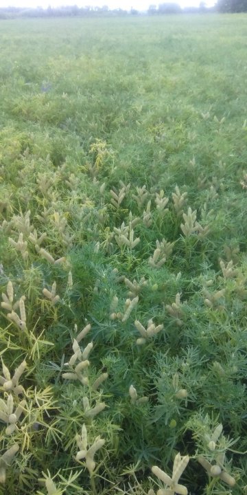

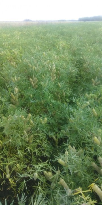

zbyszek8201    190
Koledzy doradzicie, czy pryskanie w tak wysokiej temperaturze Prochlarzem wykonać dziś .Wczoraj dolało

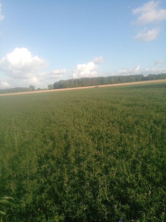

Xion    86
U mnie Tango już siada na piachach i widać dużo większą redukcję strąków. W tym roku od 5 do 25 zawiązał i jest dość gęsty to tragedii może nie będzie tylko wody potrzeba...

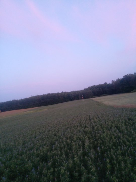

damian12345    46
Łubin oskar siany 26.03 200kg opolskie. Antraknoza go dopadła, był oprysk spóźniony 22.06 0,7 tebu + 0,6 azoksy. W porównaniu do kontroli bez różnicy

Uszek1988    117
u mnie siany 18.03 i jutro idzie już reglone

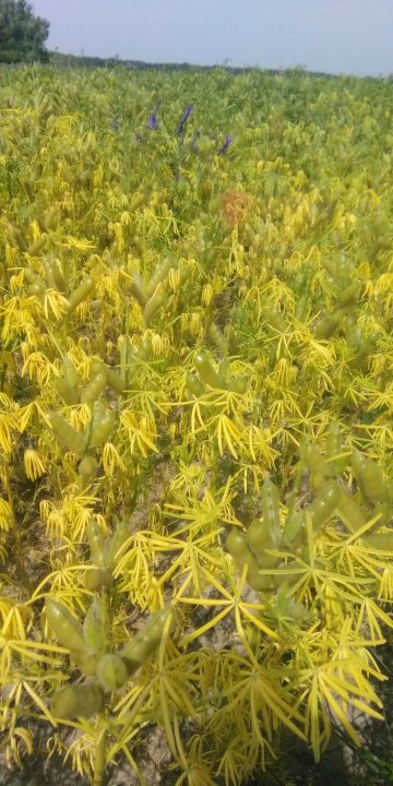

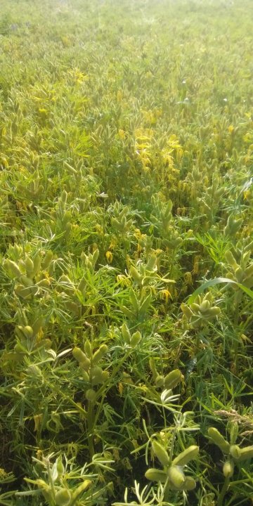

Xion    86
U mnie Tango tak wygląda. Tam gdzie ziemia trochę lepsza to łubin zielony a tam gdzie piach to siadł.

zbyszek8201    190
Koledzy jakis tydzień temu pierwszy zabieg Prochlarzem , czy poprawić jeszcze, jeżeli tak to czym, trochę go kreci. Mam siany dopiero na początku maja po części wytworzył straki , częściowo tworzy

Krzysztof81    4498
Jak dałeś odpowiednią dawke to sobie poradzi. To nie działa tak od razu.
