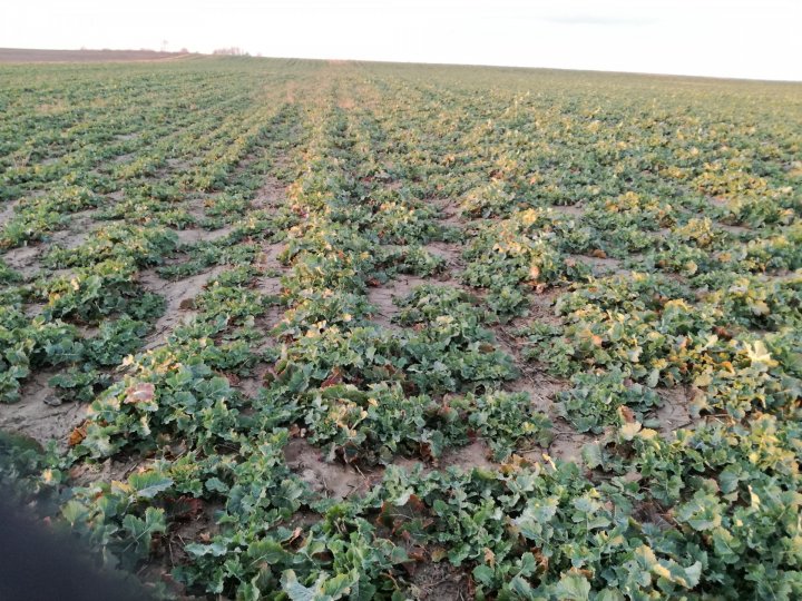

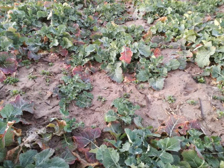

Radek88    15
Co robić?
Jak widać na zdjęciu, gdzie jest rzadki rzepak to jest sporo chwastów, trzeba zrobić poprawkę dzisiaj rano minus 4, następny przymrozek w niedzielę minus 4, pryskać w środę? Licząc środę 4 dni po zasięgu będzie przymrozek.
Z ochrona fungicydową będę czekał tylko kurczę te chwasty.
