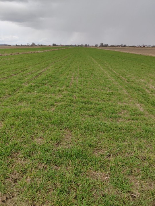

20 minut temu, Miran napisał:
Co myślicie o tej pszenicy? Wydaje się trochę że jest za rzadka. Poszło 07.03 300kg/ha saletrzaku.
Sprawdź ile ma rozkrzewień, jak 4-5 to myślę że optymalnie. Będzie woda to i plon powinien być przyzwoity. ;)
