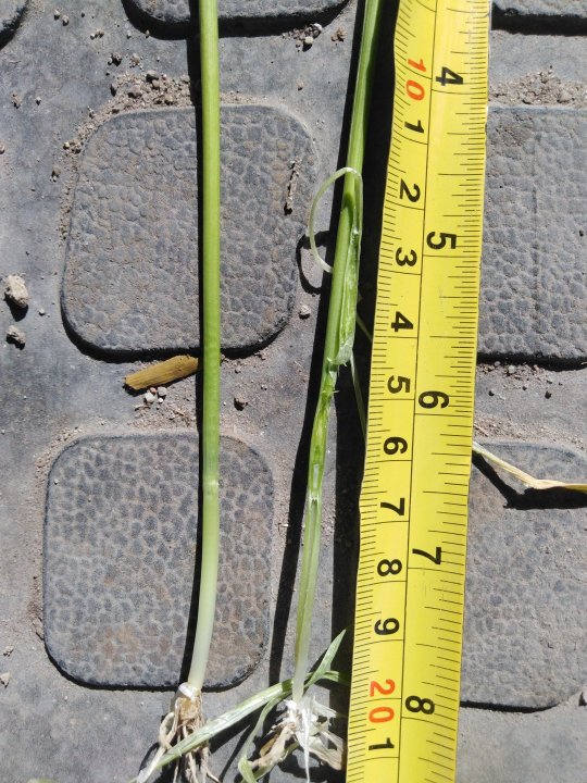

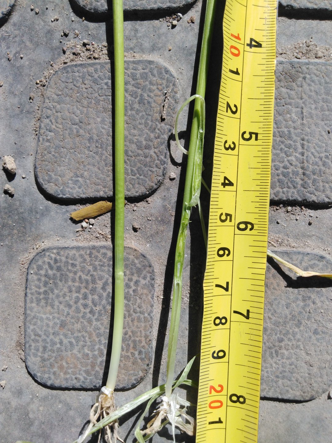

Mam kilka pytań odnosnie tej pszenicy
Która to jest faza w skali bbch
I czy jest to dobry moment na skracanie?
Z gory dziekuje za odp
późna końcówka BBCH 31. Według tej skali kiedy  2. kolanko jest co najmniej 1 cm nad 1. kolankiem mamy BBCH 32 a tu jest 0,5cm, więc już blisko. Trochę spóźniony będzie zabieg skracania, ale co zrobić, taka pogoda. MEdax da radę.

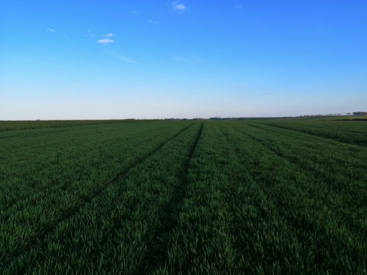

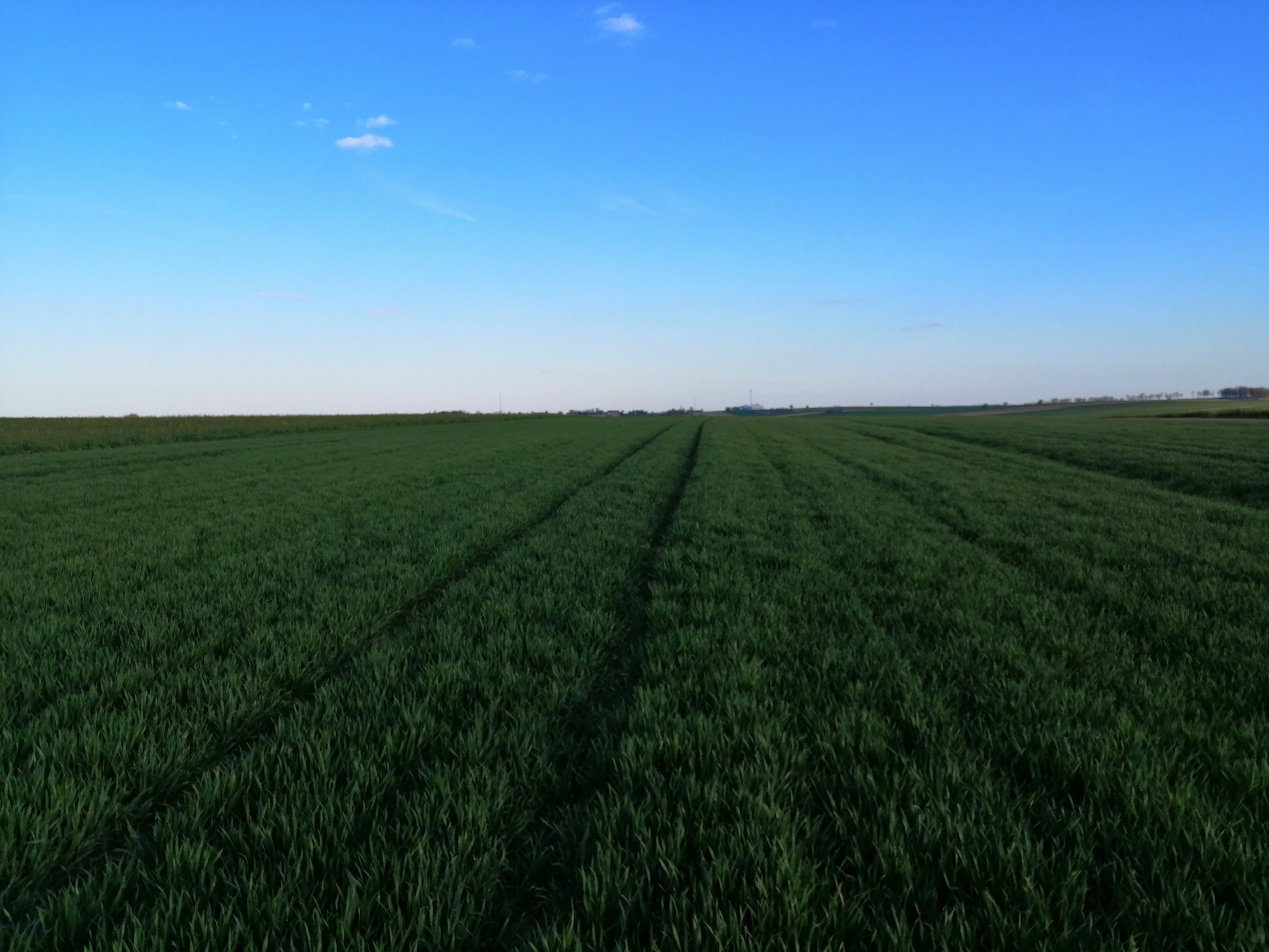

Może tak być 🤣 ale póki co jestem pozytywnie zaskoczony. Zobaczymy w żniwa. Oby woda spadls i się zrobi jakieś mocne t2 i wsio.

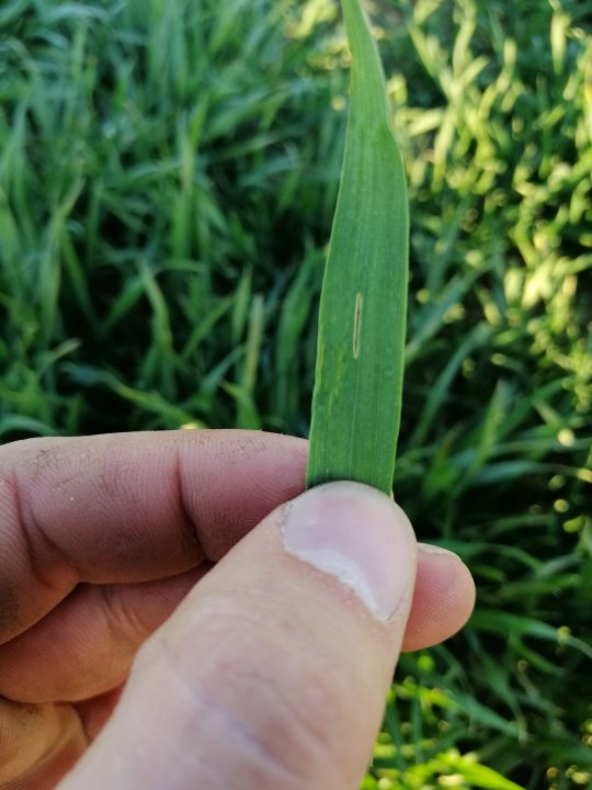

To objawy żerowania skrzypionka? Sporo jest takich liści a znalazłem 1 skrzypionka na paru metrach.

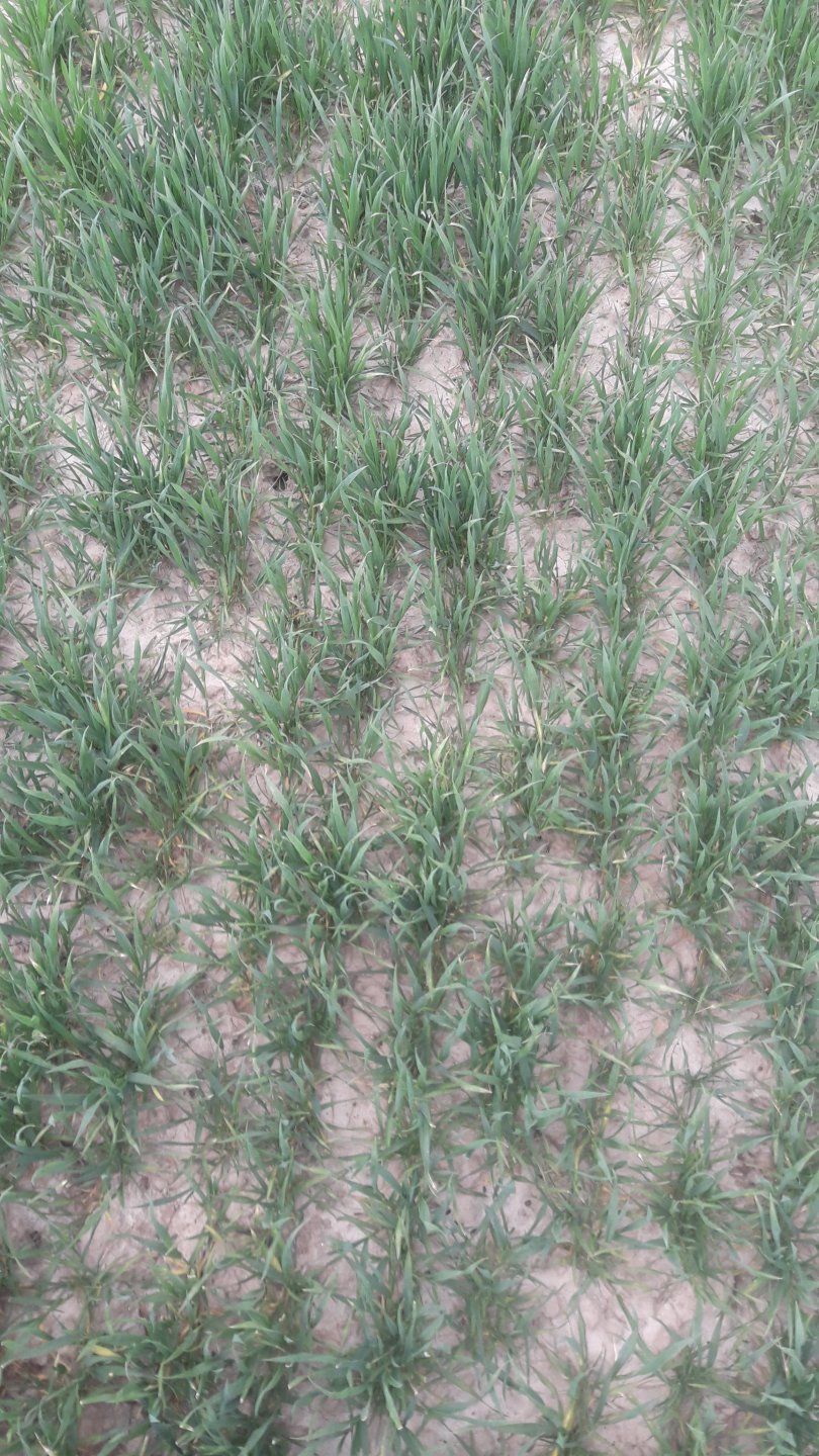

Jeszcze raz zacytuję Cię,  bo trochę to skracanie mnie męczy. Postanowiłem nie skracać, ale zapisałeś ziarno niepewności.
Pszenica na prawdę jest kiepska. Zrobiłem zdjęcie z góry bo lepiej obrazuje. Dostała 180N, gleba 3a niby dość mocna, ale poplon efa wydoił wodę jesienią a przez zimę nie nadrobiło braków.
Widzicie sens dodatkowego stresowania tej biedoty???
No, cienko to wygląda, też bym nie skracał.
