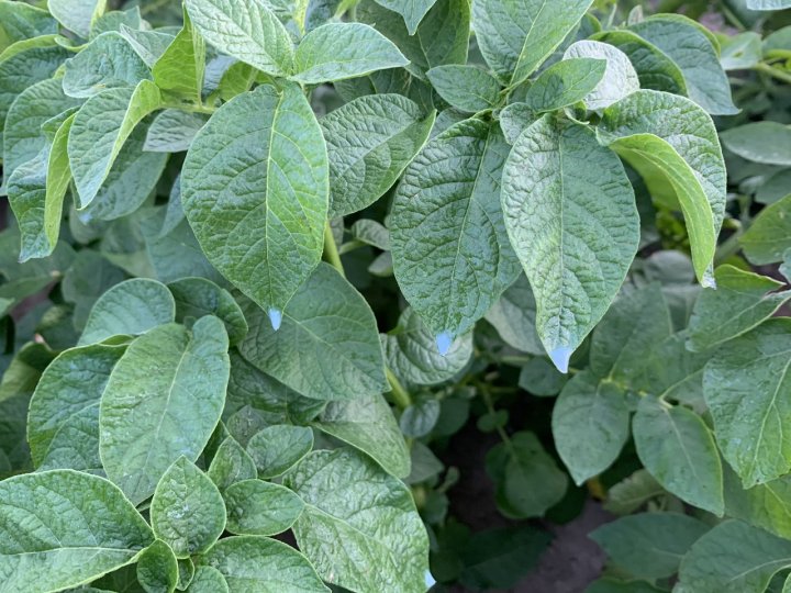

Dokładnie, eurostarch buja mocno i po mojemu poniżej 300L nie pokryje dobrze.
Nic nie spływa, delikatna mgiełka na liściu. Może masz dysze do d*py i leją grubą krople to Ci spływa
Mgiełka ma iść w łan i go spenetrować. Lanie po czubkach grubą kroplą bez sensu i efekt jak na zdjęciu

9 godzin temu, tobago napisał:
Mnie zastanawia jak wy dajecie 350l i to się trzyma na liściu.
Dziś poszło Cabrio z adiuwantem w 250l wody i takie efekty.
Ciekawe bo zawsze daje 230-250l a pierwszy raz tak spływało.
Podane na suchy liść bez rosy.
Pewnie niebieskie koncowki rozpylaczy,
Ja daje 300l na żółtych rozpylaczach
My lecimy na niebieskich i pokrycie roślin bardzo dobre,nic nie spływa..Przy dyszach dwustrumieniowych żółtych bym nie wyrobił z ciśnieniem..Nie tyle ważny kolor dysz co dobór ciśnienia i ilości wody.Na niebieskich jesteśmy w stanie bez problemu uzyskać drobną krople przy wyższej prędkości jazdy niż na żółtych.W niektórych środkach wskazane jest dodanie adiuwantu dla lepszego pokrycia roślin.Pryskajac na tzw rose schodzimy z ilością cieczy roboczej i wtedy również uzyskamy wysoką skuteczność zabiegu.

zalozylem w tym roku hypro twin cap, do tego po dwie zolte koncowki, cisnienie 2,5 bara 6km/h -280l/ha. Leci sama mgielka przy tej ilosci wody nie widac na lisciach kropel tylko rownomierne pokrycie. Wczesniej dawalem 250l przy niebieskich dyszach i cisnieniu 3,5-4 bara  bylo bardziej widac krople na lisciach.

Zółte mmaty około 3,5bary pod 300l/ha , ma być mgła która wleci w głębsze niższe liście
Tak, niebieskie Guardian Air. Przy 250l i ciśnieniu 4,5 bara jest chyba drobna kropla. Chyba bo nigdzie nie mogę znaleźć tabelki jak to wyglada w rzeczywistości.
Zawsze jest spoko, nic nie spływa ale wlasnie często jest na liściu efekt kropel rosy. Teraz dodany adiuwant, do tego może Cabrio w sobie tez ma jakiś i dało taki efekt.
Te zacieki pewnie szybko się wchłonęły bo było dosyć ciepło i wilgotność ok 60-70. Bardziej myśle czy ich nie przyjara w tym miejscu.

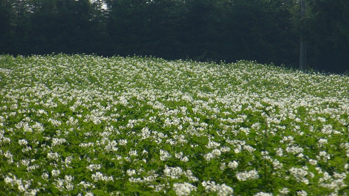

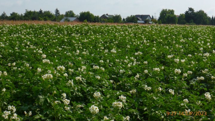

na taki3e mniejsze plantacyjki mamy taki trochę ujowy opryskiwacz na małego ciapiejka co by za dużo nie tłuc i tym jak pryskam to nawet celuję a by trochę wiatr był bo na szczelinówkach a takie busze jak niżej to nawet na pewno było by lepiej o sąsiada termita z wirówkami pożyczyć na fungi zwlaszcza kontaktowe niż szczelinówkami
wcześniej pisaliście o kwiatach  no to pojadę Lindą - co Wy wiecie o kwiatach w kartoflach? ;)
AIL4fc__SC2Y7cv0N10QNaCO8WcfM4dJDbwCQOUJ
a jeszcze efektowniej na zoomie wyszło tylko sorry za jakość bo jakieś nieostre ale i tak historyczne.
No w końcu najpierw w Europie kartofle uprawiano jako rośliny dekoracyjne
AIL4fc_VwXjLMv8J1FJt9j6ssAMtYll_IsMgQXyI
