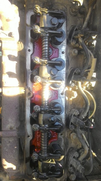

Jucha62 masz rację Turdus luzem to superol albo jeszcze gorszy muł. Po orginalnym Turdusie silnik jest czyściutki, wiem bo regulowałem wielokrotnie zawory w silnikach z różnymi olejami a na klawiaturze osady widać najlepiej.

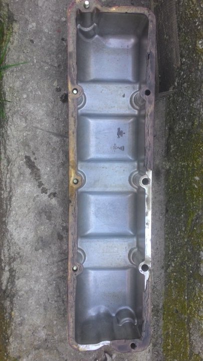

Ja mam w MF255 Turdus semisyntetyk.Wlałem go po remoncie silnika po 30mth ,po 70mth przepracowanych olej był brązowy a nie czarny.Mam teraz zrobione ok1500mth na nim i jest super,w silniku nie ma osadów,ciśnienie ładnie trzyma.Wymieniam go co 300mth lub raz w roku.
