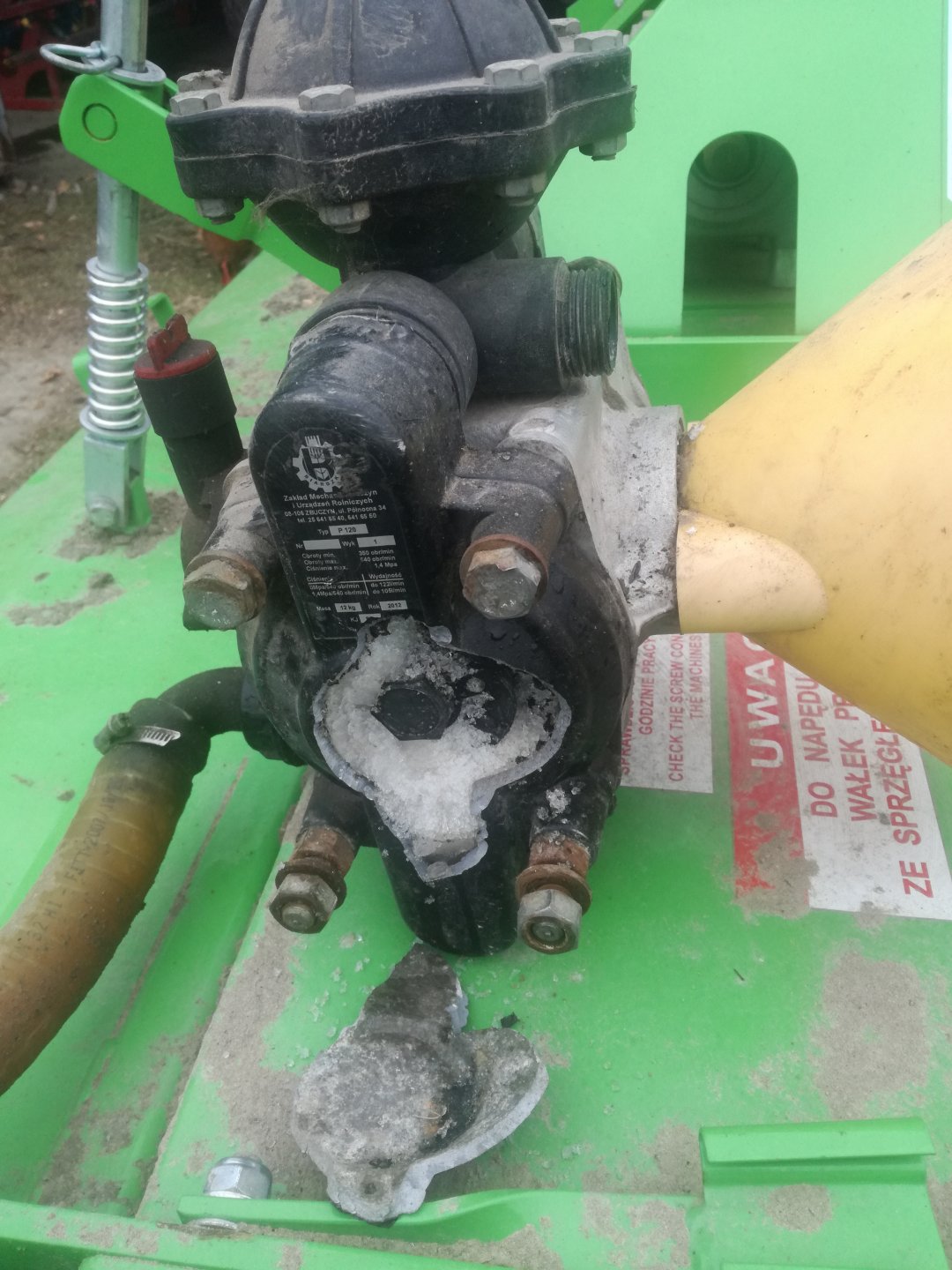

Tak naprawdę to okaże się jej sprawność na wiosnę oby choć znów sezon wytrzymała. Co daje zalanie pompy na zimę płynem? Ja zawsze tylko wodę spuszczam i na otwartym powiertrzu zimuje.
Ja wypuszczam wode i zalewam płynem i puszczam przez końcówki. Uważam że w końcówkach zawsze jakaś kropla wody zostaje i potem podczas pryskania na polu biegaj bo końcówki leją. Zalanie płynem i puszczenie przez dysze w tym roku trwało u mnie krócej niż podczepienie opryskiwacza do ciągnika. Jeżeli nie płynem chłodniczym to można do spryskiwaczy ale chłodniczy wytrzymuje większe temperatury.
I poszlooo 5stow. Ja parę lat temu zapomniałem z ciągnika - głowica poszła w pizdu (i od tego czasu mam wszystko płynem zalane), a w tamtym roku z chłodnicy oleju z bizona nie spuściłem -150 Zeta + wycieczka do zakładu.
Jeszcze mam 50l cieczy w beczce. Nie byłem patrzeć co tam się dzieje.
Da się to odratować? Najśmieszniejsze jest to, że już przed pierwszymi przymrozkami spuściłem wodę ale potem jeszcze pryskalłem truskawki i po prostu zapomniałem. Sadowniczy zalałem płynem. Trzeba było od razu do garażu to by może nie złapało.
