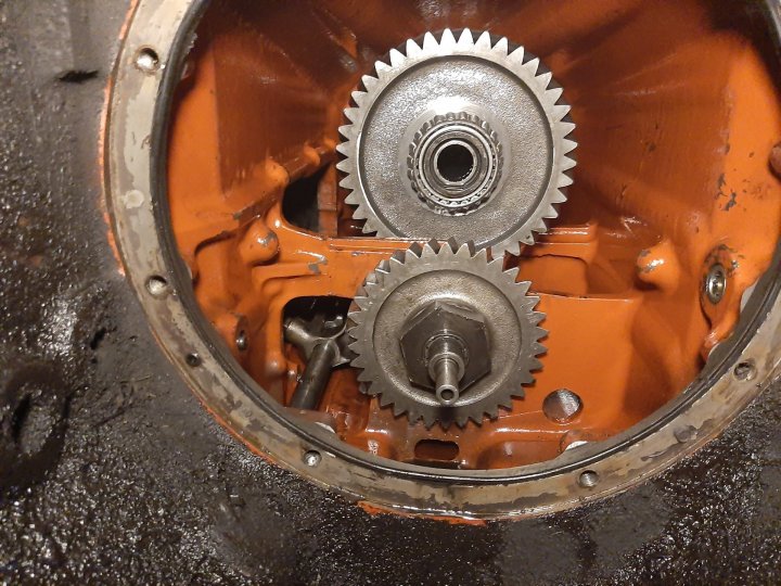

Mam pytanie czy da radę wyjąć widełki rewersu mf 3095 bez rozpolawiania

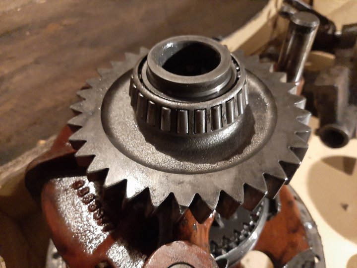

Moglby ktos mi podac numer katalagowy tego kola zebatego przykreconego ta duza naktetka?
Edytowane przez Beerus
Pomylilem zdjecia
