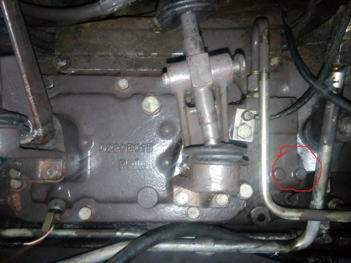

A już wiem o tą nakrętkę chodzi? W środku (pod tą dużą nakrętką) jest taka nakrętka i nią się reguluje? Tylko czy ją przykręcać czy odkręcać żeby zaczęło łapać B
Chodzi o to miejsce, tylko nie widać tych nakrętek i dokładnie nie powiem czym kręcić. Powinien być też trzpień który się wsuwa i wysuwa . Zobacz w którym kierunku się przesuwa jak przełączasz na B  (powinien się wsuwać), chodzi o to by cały mechanizm przestawić w odpowiednim kierunku.
Pisałem o tym wcześniej i że mi się tryb nie podoba... Czy na pałę można? Jak dokładnie obejrzał to da się. Lepiej jednak zrobić z instrukcją bo szybciej. Lepiej jeszcze oringi pozmieniać wszystkie na samym początku.
i jak wszystko działa ??

Działa :)

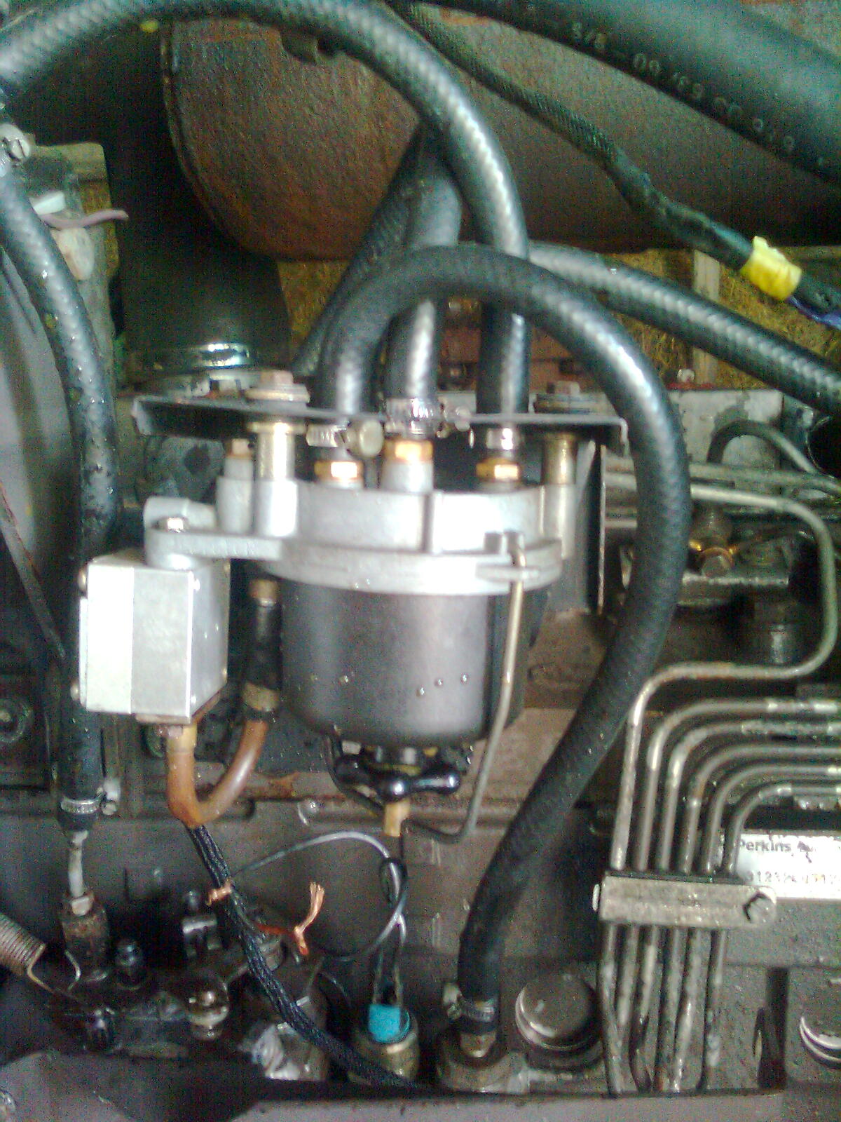

Ostatnio zainteresowałem się trochę elektroniką w ciągniku ( poprawiam ja trochę ) i zauważyłem że nie mam przepływomierza .. poszukałem trochę w internecie nic ani jednego nie znalazłem... numer katalogowy: 3389408m2 . jest on wogóle do nabycia ... jakiś zamiennik czy coś bo nie wierzę że nie byłoby możliwości jego kupna

Rozumiem... spalanie to jedna z lepszych funkcji komputera. Jeśli podałby ktoś namiar na przepływomierz który będzie pasował do tego ciągnika to byłbym wdzięczny :)
Tak z ciekawości może napisz ile Cię kosztowały części. A wersja 40km/h działa?
Interesuje mnie też datatronic, bo mam i też mi nie działa, kto wgrywa to oprogramowanie i czy jest pewny? Masz u siebie radar? Mam też przepływomierz i nawet go ostatnio odkręciłem bo mi utrudniał  dostęp do zaworów. Był już pominięty i nawet nie wiem jak go prawidłowo podłączyć do paliwa.

Radar mam ogólnie chyba wszytko jest oprócz przepływomierza.

posiadam przepływomierz  paliwa od serii MF 3630   radar też  jest
