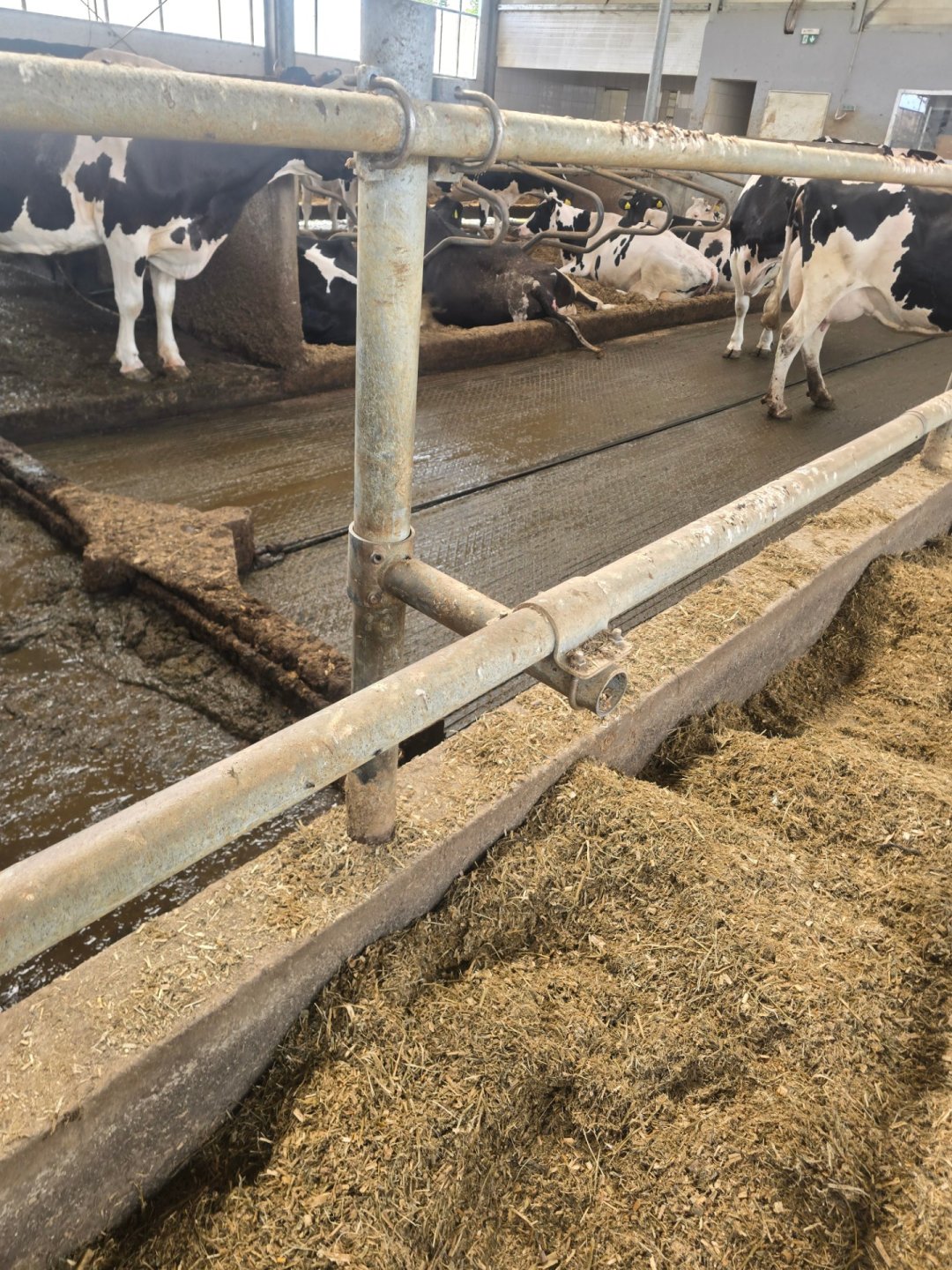

Mam też coś takiego, jest zdj w galerii, ruszta sporo dają, musi być "odgrodzony" korytarz przy stole paszowym bo zrobiło by się bagno i trzeba by częściej obornik usuwać, z części gdzie leżą nie mam odprowadzeń i najgorzej jest w miejscach gdzie jest woda, jak np poidło, lepiej gdyby stało na rusztach, u mnie przez to że ruszta są na zewnątrz było by to mocno problematyczne i stoi w środku, tragedi niema, ale zawsze mogło być lepiej

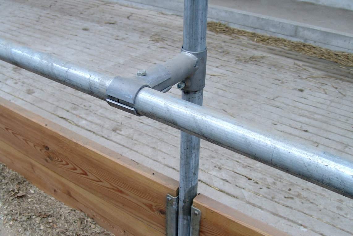

Ja u siebie mam tylko karkową jak i do jałówek tak i do byków i sprawdza mi się jakbym jescze raz robił to napewno tak samo
Masz jakiś mądry system do zmieniania wysokości rury?
Ja mam coś jak tutaj z rolstalu zalozone. Sruba dokręcisz i trzyma ladnie gora dol i możesz gora dol regulować płynnie, nawet samemu wyspawasz, a dokładnie jak na drugim zdj mam
