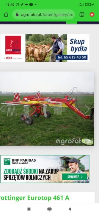

@slawek74 Według mnie nie masz racji. Zgrabiamy gwiazdówką i nie trzeba żadnych grabi używać. Jestem ciekaw jak dwukaruzelowa by się u nas sprawdziła po starorzeczu. czy wytrzymałaby chociaż jeden dzień bez problemów.
1 godzinę temu, Ursus932 napisał:
No to wiem, ale jakość grabienia inna
Do c 330 to taka 3,2 na pojedynczej ośce , ja 3,8 latam 90koni tak 10do 12km na godz
Edytowane przez Łolek
Właśnie dlatego skłaniam się ku dwukaruzelowej z dwiema mniejszymi karuzelami niż jedną sporych gabarytów. Mniejsze karuzele powinny lepiej znosić nierówności.
Pracować nie pracowałem :) Ogólnie po karuzeli powinno się chociaż normalnie zbierać materiał, nie to co nakręcone cholerstwo po gwiazdówce. Tylko jak nierówne łąki to widzę jak u innych zgrabiarki dwukaruzelowe co grabią do środka mają tą wadę, że materiał nie przetrząsany i strasznie dużo zostaje pod wałkiem nie zebranego. Jak równa łąka to podbieracz wybierze, trochę przechyłu i już zostaje.
Sławek, siedzą sobie cały rok w ramie zgrabiarki 😉 Na dwóch działkach jest ostry klin gdzie schodzą się dwa rowy i trzeba poprawić. Gwiazdówką żeby odgrabić od brzegu trzeba albo gnieść trawę sąsiadowi, albo wpuszczać zgrabiarkę do rowu (na af są tacy co tak robią 😀)
Tu przewagę ma boczne odgrabianie
RusiL napisał:
do trzydziestki tylko mała dwugwiazdowa. a od rowu lepiej odgrabi bo wystaje na bok i ciągnikiem nie trzeba za blisko się pchać
Jak dalej? Ja gwiazdówką musiałem po samej burcie rowu jechać żeby odgrabiła przez co 2 razy koło mi wpadło a karuzela wystaje pół metra poza ciągnik
4 godziny temu, danielhaker napisał:
Jakość zgrabiania oczywista, ale ja mówiłem o wydajności
To Cię zaskocze , jakieś 13 ha grabie takim czymś jak z linku poniżej   , efekt super , robisz przodem , tyłem jak pasuje , kliny rogi itp to nie problem , w ręcach grabi nie miałem kilka lat . Minus jedyny k**wa wydajność bliska zeru 😅
https://m.olx.pl/d/oferta/sprzedam-przegrabiarke-pasowa-CID757-IDK4Ine.html
Coś takiego właśnie,
A tandem nie lepszy ?
W jakim celu?
11 minut temu, GrzesiekAgro napisał:
Wolny splyw musi być w ciągniku do takich zgrabiarek. Inaczej nie będzie kopiowała terenu. Nawet do tej jednogwiazdowej ciaganej
A 30stka nie ma?
komizmo napisał:
W jakim celu?
pewnie siłowniki będą trzymać

33 minuty temu, danielhaker napisał:
A 30stka nie ma?
No nie we wszystkich chyba. U mnie jest jednostronnego działania do unoszenia podwozia
