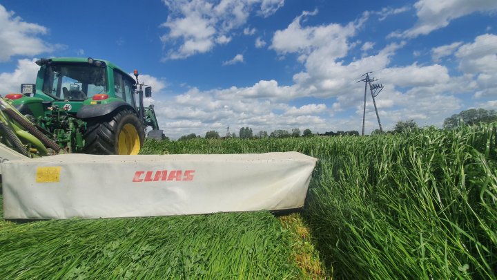

6mm z wczoraj i nocy się uzbierało... jeszcze 1ha zebrać z lasu 😀
