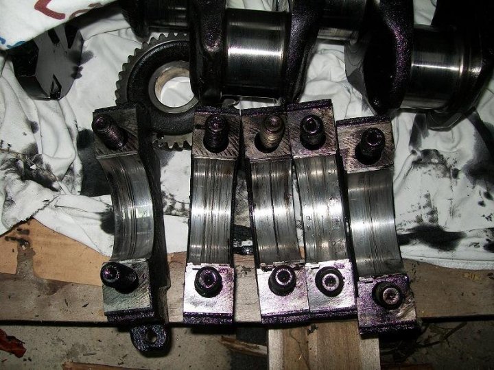

Moje panewki też nie były najlepsze:
Olej u nas nigdy nie był wymieniany, tylko dolewany (8lat)

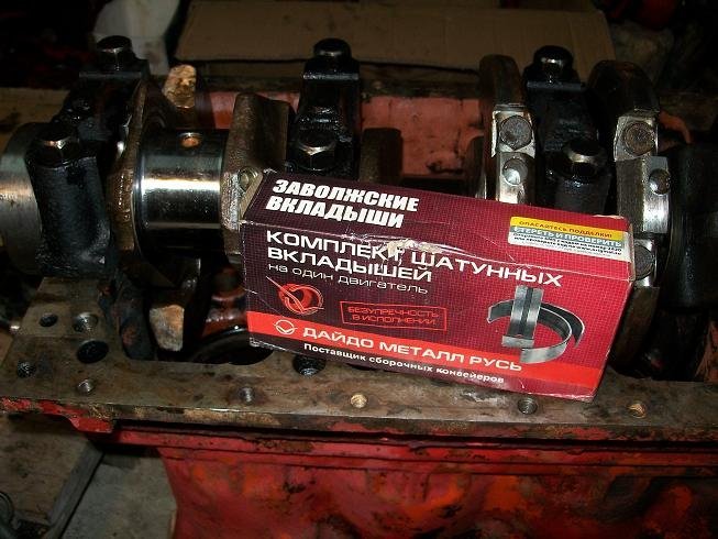

Panewki przyszły takie:

Jedna panewka to chyba chciała się obrócić, ale to skutki jazdy bez ciśnienia, bo tak brał olej do tego wyrzucał przez miarke i smok krzywy.
Tulejki korbowodowe są w miarę OK, jedna ma trochę luzu, ale do przeżycia, we Władku miałem gorsze, bo stukały.
