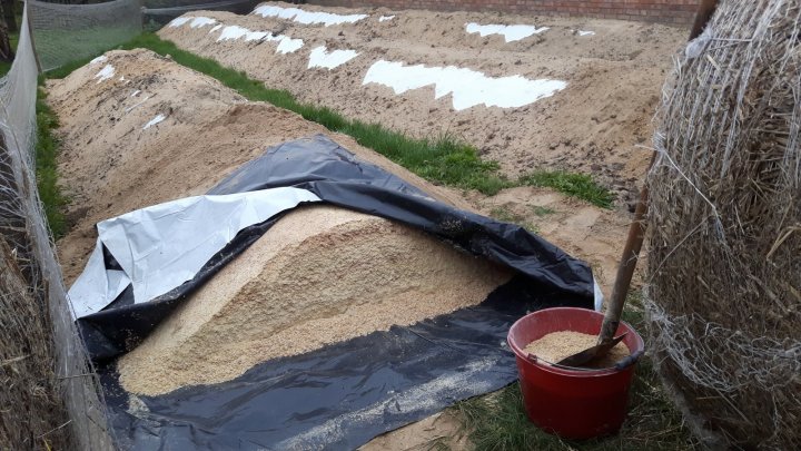

Od lat kombinuję, żeby zrobić część kukurydzy na ziarno w rękaw. Niestety ciężko sciągnąć firmę usługową do małej ilości.
Może warto kupić swój srutownik? Ja dałem 5 tyś i jestem niezależny. A robotę też zrobi, jedyna wada że rękawa nie napakuje

Super to wygląda . Dużo ton na rok zużyjesz ? Z treściwych co dodatkowo dajesz ?
Pryzemki jak marzenie. Zawijasz to w folię tak poprostu? Czy w rękaw jakoś zapakowaliście?
