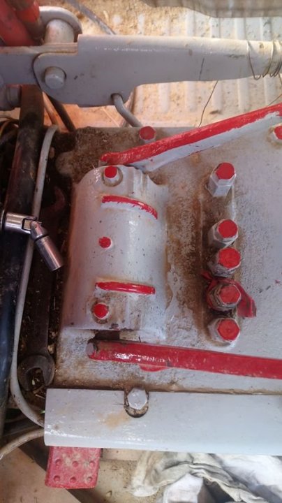

Jak dostaje sie woda do skrzyni lub mostu w c 360? Robilem mala naprawe i mechanik powiedzial ze mam olej z woda. Rzeczywiscie byl szaro-brazowy i metny jak z woda. Wymienilem ale skad ta woda? Ktoredy sie dostaje? Ciagnik garazowany.

Rzeczywiście od kilkunastu lat olej był tylko dolewany.  Ale wody nie leje do skrzyni ;-)
A podczas mycia to gdzie mógłby ewentualnie się dostać? Na co zwrócić uwagę i tam nie chlapać?
Wg mnie tylko przez okienko w skrzyni (ten otwór co się sprzęgło skręca i kąt wtrysku ustawia ) mogłaby by się woda dostać i innej możliwości nie widzę osobiście

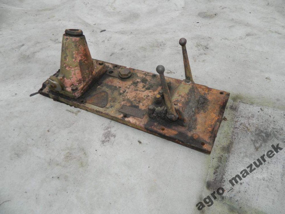

2 godziny temu, Adi96 napisał:
w c-4011 był wlew i miarka osobno.w c-355 i c360 razem tak czy siak będzie pasowało
początek produkcji 355 musiał mieć wlew i miarkę, skoro są takie dekle, te od 4011 miały jeszcze gwint do dźwigni hamulca
oczywiście że będzie, w końcu odlew skrzyni ten sam, ba nawet od zetora 2011 i pochodnych powinna spasować, tylko patrz aby obudowa dźwigni biegów nie była odlana razem z pokrywą, bo w którymś modelu tak było

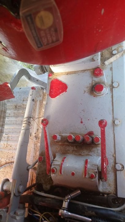

3 godziny temu, krzychc360 napisał:
no to u mnie tak samo niebieska skrzynia 1974 rocznik bez napisow tylka jakis taki znak w ksztalcie trojkata i wlasnie osobno miarka i wlew
Wszysko sie zgadza tylko ten znak trojkata tylko mam razem miarke i wlew ciagnik ma rok budowy 1976
U mnie w ursusie też niebieska skrzynia była oryginalnie ale została przemalowana,są w kilku miejscach przebicia i widać niebieski lakier.Ps zdjęcie sprzed ponad pół roku

2 minuty temu, mf362 napisał:
Co tak sie poci ta skrzynia ? I kolumna kierownicza ? :)
kolumna i skrzynia (niestety) dobrze że się tylko poci,to w niedługim czasie będzie ogarnięte wszystko.wcześniej to był dramat,głównie na silniku (wycieki z pokryw zaworowych,pompie wtryskowej (spust oleku,łączenie pompy zasilającej z korpusem pompy wtryskowej),kraniku paliwa i spuście oleju z silnika ale ogarnąłem temat i póki co sucho.Ale w ostatnim czasie doszedł nowy problem,a mianowicie olej w kolektorze wydechowym (wina zapieczonych pierścieni)
