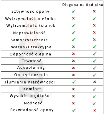

poczytałem dzisiaj troche o tych laczkach i sam już nie wiem (nawet tą tabele gdzieś spotkałem) nie ma problemu z częstymi "kapciami" na radialkach? Diagonalną dostane już za ~1100 zł, najtańsza radialka to koszt prawie o 600 zł większy, warto?

Wiesz co, dobierz opony do warunków w jakich będą pracować, jak ciągnik ma być stabilniejszy na oponach - nie ma się bujać, będzie jeździł po lasach lub jakichś kamieniach to jednak będą tam lepsze diagonalki z racji ich twardości, radialki zaś są delikatniejsze i mniej odporne na uszkodzenia, zwłaszcza boczne ( dużo cieńsze ścianki).
