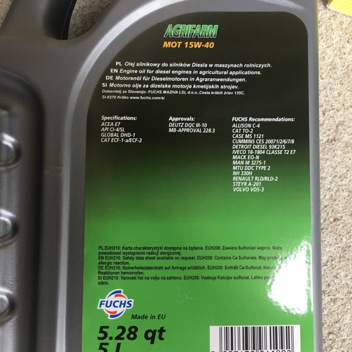

3 godziny temu, akmaly napisał:
Nie znam charakterystyki oleju korbanka ale na podstawie danych z etykiety może być to olej FUCHS TITAN SYN MC 10W40
Specyfikacje to :
  • SAE: 10W-40,
  • ACEA: E7/B4/B3/A3
  • API: CI-4/SL
  • GLOBAL: DHD-1
  • JASO: DH-1
W opisie jest jeszcze olej silnikowy kategorii SHPD na bazie MC.
Ten parametry ma takie same ale nie ma nic o tym SHPD, a nie wiem czy to ważne no i jest o 120 zł tańszy niż ten od korbanka przy bańce 20l.
https://olejefuchs.pl/fuchs-titan-unimax-ultra-mc-10w40-20ltr.html
SHPD oznacza Super High Performance Diesel - czyli super wysokowydajny olej napędowy. Nie ma to większego znaczenia z punktu widzenia parametrów, raczej handlowa nazwa.
Z fuschs, olej przeznaczony dla silników diesla w maszynach rolniczych na bazie MC to:
https://olejefuchs.pl/fuchs-agrifarm-mot-10w40-20ltr.html
Napisz do jakiego ciągnika, lub sprawdź w instrukcji jakie parametry ma spełniać olej, na pewno nie musi być to Korbanek :)
Dla twojego modelu Fuchs rekomenduje:
AGRIFARM STOU MC PRO SAE 10W-40
AGRIFARM MOT X-LA SAE 10W-40
AGRIFARM MOT SAE 10W-40
STOU - jest to olej uniwersalny ( silnik, hydraulika, przekładnia )
Schell:
Rimula R6 LM 10W-40
Rimula R5 LE 10W-40
Rimula R5 E 10W-40
Pierwsze dwa to tzw. low-SAPS, czyli oleje niskopopiołowe zalecane dla silników z filtrami cząstek stałych DPF ( który zapewne nie posiadasz ). Z Fuchs X-LA to też niskopopiołowy.
Ten z Korbanka nie jest niskopopiołowy.
Wg. mnie spokojnie wystarczy AGRIFARM MOT SAE 10W-40.
11 minut temu, Mikua napisał:
Fuchs AGRIFARM MOT 15W40 nada sie do C360 ? czy szukać czegoś innego? Teraz jest Turdus
jeśli turdus się sprawdził to ten agrifarm to odpowiednik turdusa tylko lepszej jakości, parametry podobne i te oleje można stosować zamiennie, agrifarm lepszy jeśli masz silnik w dobrej kondycji i ciągnik pracuje pod dużym obciążeniem to coś tam sobie może polepszysz na żywotności silnika
Silnik po kapitalnym remoncie, i został zalany Turdusem, zrobił on może jedynie z 20 godzin prócz docierania, i teraz na wiosnę chciałem wymienić na coś innego
