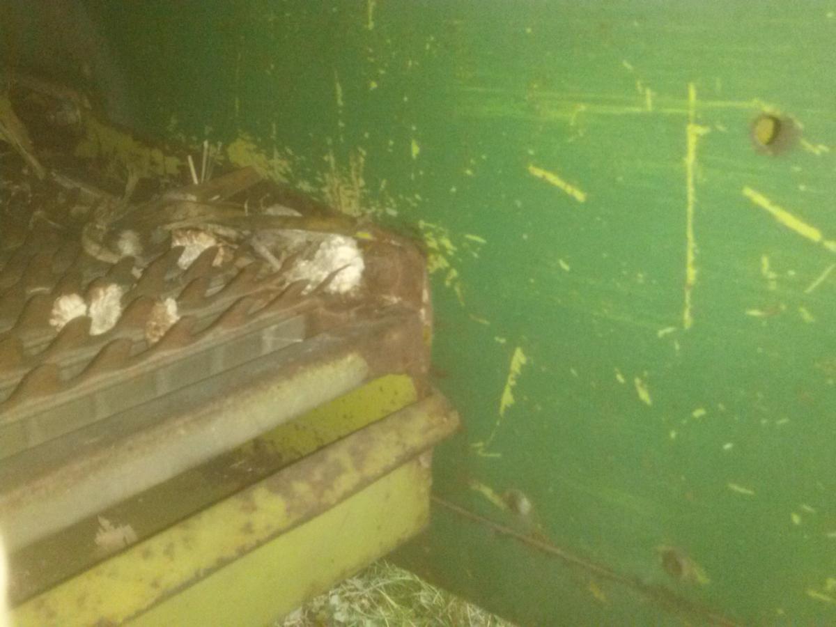

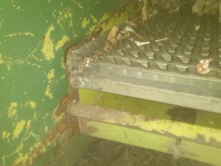

Mam inne pytanie: jak wycentrować sita? U dołu (przy podajniku kłosowym) za bardzo idą do prawej, a u góry - do lewej. Nie zauważyłem też nigdzie luzów...
A oto zdjęcia, o co mi chodzi:post-53186-0-42938500-1385543243_thumb.jpg (lewa strona - sito trze o bok kombajnu) post-53186-0-01646300-1385543185_thumb.jpg (prawa strona sita - widoczny luz między bokiem a sitem)

Co do Twojego problemu to posprawdzaj wszystkie gumowe tulejki w zawieszeniu podsiewacza oraz osadzenie dźwigni, bywa, że wrzynają się w te gumy zawleczki osadzające i przesunie się cały podsiewacz.

Co do podsiewacza u nas też był taki problem ściągało go (stojąc od tyłu) na prawą stronę i wymiana wszystkich tulejek gumowych pomogła

EDIT: A więc jesteś kolejną osobą piszącą o tych gumkach... A u ciebie było widać jakieś znaczące zniszczenie tych gumek, czy żeście w ciemno wymieniali kierując się logiką, że to to? Zastanawiałem się jeszcze na próbie kombinowania z podkładkami na tych cięgnach napędzających podsiewacz, ale skoro wcześniej tego nie było, tylko wyskoczyło to po koszeniu kukurydzy...
