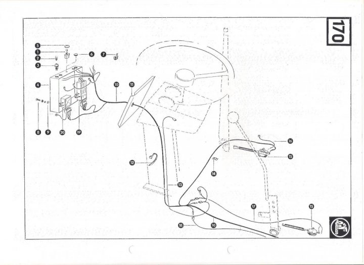

Wstawiam na prośbę użytkownika fza.

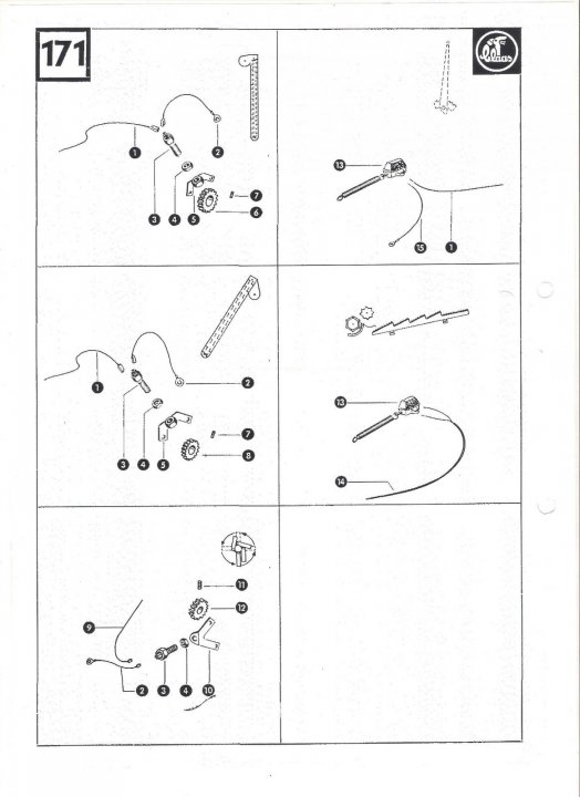

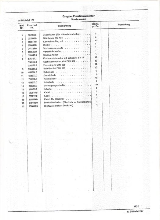

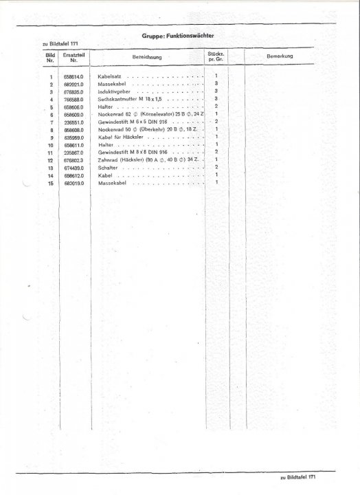

Może komuś przy okazji się jeszcze przyda. Dodatkowe czujniki w mercatorze. (Skan z katalogu części).
post-45884-0-93374700-1373220118_thumb.jpg post-45884-0-69341000-1373220125_thumb.jpg
post-45884-0-73579300-1373220130_thumb.jpg post-45884-0-28103300-1373220136_thumb.jpg

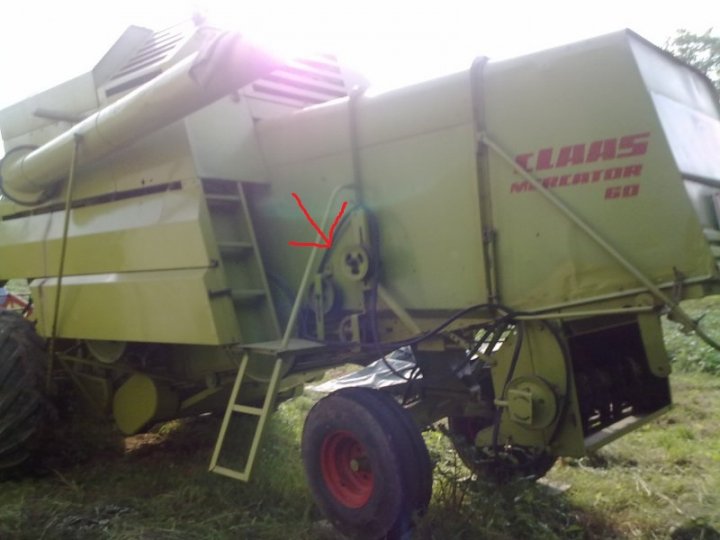

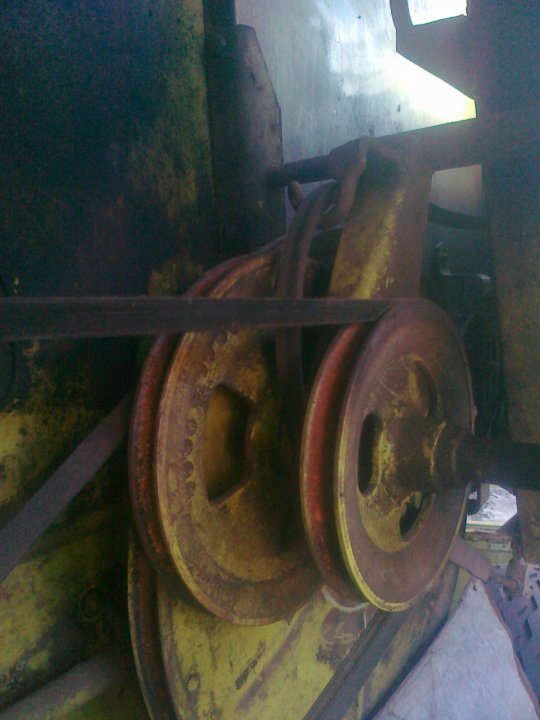

Montuje się podobno dodatkowe kółko na wale od wytrząsaczy tylko u mnie z tej strony co na zdjęciu jest to koło zamontowane to wystaje bardzo mało tego wału i nie będzie się dało nabić koła. Co z tym zrobić ? Z góry dziękuje za odpowiedż :)
Edytowane przez radzio445
Co? Z wytrząsaczy? :blink:
Przyjrzyj się na zdjęciu. Koło jest na pionowej szynie zamontowane, co oznacza, że ma za zadanie napinać pasek. Logika tak nakazuje, prawda?

Co do napędu sieczkarni - koło jest pod klapą z tyłu. Ja mam tam też taki haczyk, że jak sieczkarnie odpinam, to pasek podwieszam. Co do napinania - jak zakładam sieczkarnię, to sam się napina, składam - luzuje się. Jak to nie wystarcza, to naciągam na rolkach widocznych na zdjęciu kolegi, bo tam mam jedno kółko do napinania. Jak mi się przypomni, to po powrocie z pracy zrobię zdjęcie i wstawię...

Dobra, Panowie wiem już wszystko. Dzisiaj oglądałem sieczkarnie i wiem co i jak z napędem. Niestety zła wiadomosć, u mnie na wale głównym nie ma dodatkowego koła które napędza sieczkarnie. Jeśli ktoś wie gdzie mogę dostać takie koło będe bardzo wdzięczny za podpowiedż a jeśli nie znajdę koła to zostaje mi tylko belarka. Sieczkarnia jest mi potrzebna głównie do ścięcia słomy z rzepaku. Pozdrawiam !!!

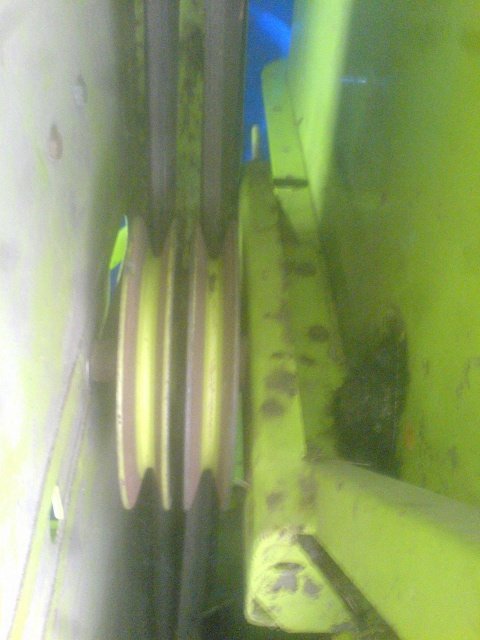

O jakim ty wale głównym piszesz? Ja mam to rozwiązane w ten sposób:post-53186-0-28869600-1373351693_thumb.jpg Pasek, który wisi na haczyku jest od sieczkarni, a przychodzi na te puste koło pasowe. Jak się nie mylę, to jest to napinacz.
To co na zdjęciu to gość dorzuca tylko nie chce zdjąć tego koła z głównego wału co napędza sieczkarnie a ja go właśnie nie mam. Nie mam skąd wziąść napędu ;(
Poszukaj u gości co rozbierają kombajny, ja też miałem zamiar zakładać sieczkarnie i za koło powiedzieli mi 500zł, na allegro pełno jest takich co mają używane części
Pokazałeś na focie pasek który idzie od wału głównego.
a no tak - zrobiłem tylko zdjęcie na szybko, bo myślałem, że o to mu chodzi. Ja tylko z tego haczyka zdejmuję pasek, nakładam na koło pasowe i podnoszę sieczkarnię - pasek sam się napina i wszystko piknie działa. Czas założenia sieczkarni - nawet nie pół minuty i można pracować. Kolega, co ma bizona, jak się dowiedział, że kupuję mercatorka z sieczkarnią, to mi nadawał, że do tego trza 2 osoby, by to założyć itd... To mu na polu pokazałem jak się zakłada... W końcu przyznał, że jednak w claasie jest to wszystko bardziej dograne niż w bizonie
