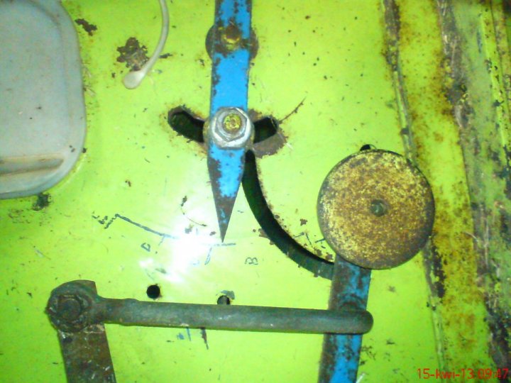

Witam wszystkich forumowiczów,temat który chcę porószyć to kierownica wiatrów w moim mercatorze 75.Może ktoś z kolegów ustawiał te dżwignie,w instrukcji obsługi jest napisane że ma być odstęp 50mm ale gdzie i jak to ustawić.Objawy że żle ustawione są takie że np w pszężycie pozostają takie drobne plewy albo w jęczmieniu wąsy,jak trochę przestawiłem do góry to się porawiła czystość ale jak to ma być ustawione fabrycznie to nie wiem.Pomóżcie jak możeciepost-58836-0-40629900-1366114635_thumb.jpg
No ok a co oznacza ta skala ABCDE na tej drugiej strzałce bo nie jest to raczej od siły wiatrui mi sie wydaje że ma ona być ustawiona równolegle do tej od kierownicy ale nie jestem pewien??

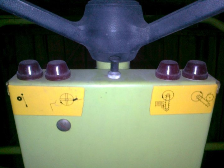

Witam Serdecznie. Mam Panowie pytanie, gdyż kupiłem niedawno Claasa Mercatora 50 i nie wiem od czego są kontrolki przy kierownicy i jeden włącznik pośrodku nich. Poniżej zamieszczam foto tych kontrolek i tego włącznika. Gdyby ktoś wiedział coś na ich temat bardzo bym prosił o pomoc. Pozdrawiam :)
Włącznik trudno powiedzieć, kogut albo halogen. Włącz i zobacz :P
Kontrolki:
pierwsza z lewej kontrolka hamulca ręcznego. Przy włączonej stacyjce i zaciągniętym ręcznym ma świecić.
Kolejna to kontrolka prędkości sieczkarni.
Trzecia z kolej to prędkość podajnika zbożowego do zbiornika
Ostatnia prędkość podajnika kłosowego na powtórny omłot na młocarnie
Te 3 kontrolki powinny się zapalić gdy prędkość danego elementu spadnie bądź nie będzie działać. Czyli przy prawidłowej pracy przy pełnych obrotach silnika-kombajnu mają sie nie świecić. Zapalają się w momencie awarii. Uruchamia się to załączając dźwignie od napędu młocarni(oczywiście stacyjka załączona), do niej powinien być przymocowany włącznik. Prawidłowe działanie widać gdy na włączonej młocarni zwiększamy obroty silnika do maksymalnych w tedy kontrolki nam ładnie gasną.
Tylko te naklejki - opisy kontrolek to jakby do góry nogami przyklejone. ;)
