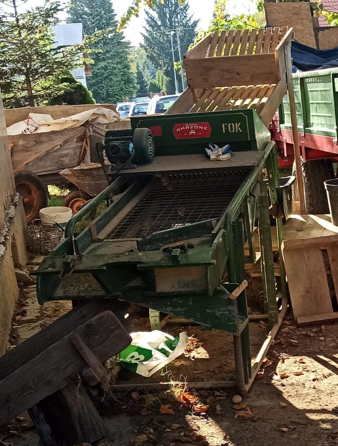

na alledrogo, może z mniejszymi oczkami była by lepsza ale innej nie mogłem znaleźć,,,, chociaż ta fajnie czyści, całych nasion praktycznie wcale nie odrzuca tylko te najmniejsze klinują troche w oczkach
1 minutę temu, Siedzacybyk napisał(a):
najlepsze podluzne otwory, lepiej chwasty przeleca.
Koniecznie podłużne
1 minutę temu, jahooo napisał(a):
czasem można dość tanio kupic sita z kombajnu, na przykład od fortschrittów rozbieranych na części, sam się rozglądam za czyms do rzepaku i do soi
Do kombajnu czy młynka?
11 minut temu, jahooo napisał(a):
9 minut temu, jahooo napisał(a):
w kombajnie mam żaluzje góra i dół, ale planuję zrobić małą czyszczalnię
Też tak mi się wydawało. Ja musze pomierzyć ramki i może swój młynek uruchomię po latach. Chciałbym podłużne do pszenicy i do soi, do rzepaku/ gorczycy raczej okrągłe.
Ja kombajnem kosze zboża na podłużnych a soje czy tam groch jak był to na dużych okrągłych.
Do rzepaku mam znów małe otworki.
Góra żaluzja dół wymienne sita.
Ale myśle nad tymi lamelkowymi czy nie kupić bo wymienianie niby nie problem ale jednak.
Ciekawą opcją jest też założenie sita fasolkowego na bębnowy sortownik do ziemniaków i maszyna czyszcząca gotowa. Ja w przyszłym roku planuje dorobić sita do zwykłego sortownika i sprawdzę jaką będzie miał wydajność.

Mam na małym tryjerze sita z nekli. Wstępne fi10mm i bębnowe podłużne 4,5mm x 20mm i jest idealne. Spisuje się dobrze ale wydajności szałowej nie uzyskam bo za krótki odcinek jest do czyszczenia jak jest bardzo dużo połówek ale te 200kg/h zrobi. Dla 1t nasion soi mi wystarczy.
