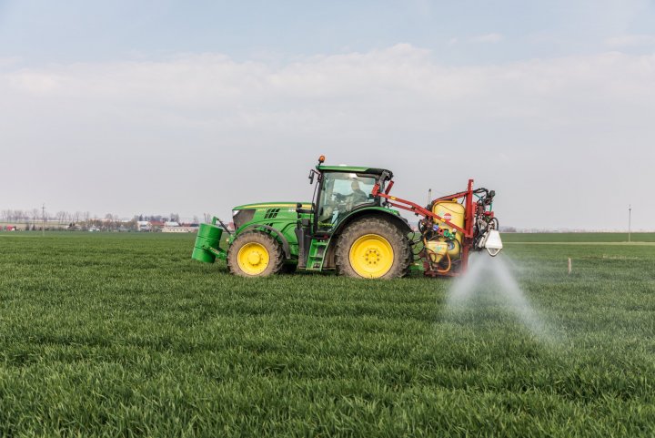

ja mam 30ha, pierwsze dwustrumieniówki kupiłem blisko 10 lat temu. Od tego czasu to moja podstawowa dysza.
Dziś jade głównie na Albuzie CVI TWIN, albo na jego odpowiedniku od Hardi - czyli kompaktowy eżektor dwustrumieniowy
Tu filmik, jedno z pierwszych pryskań więc były małe problemy ale generalnie tak to wyglądało
