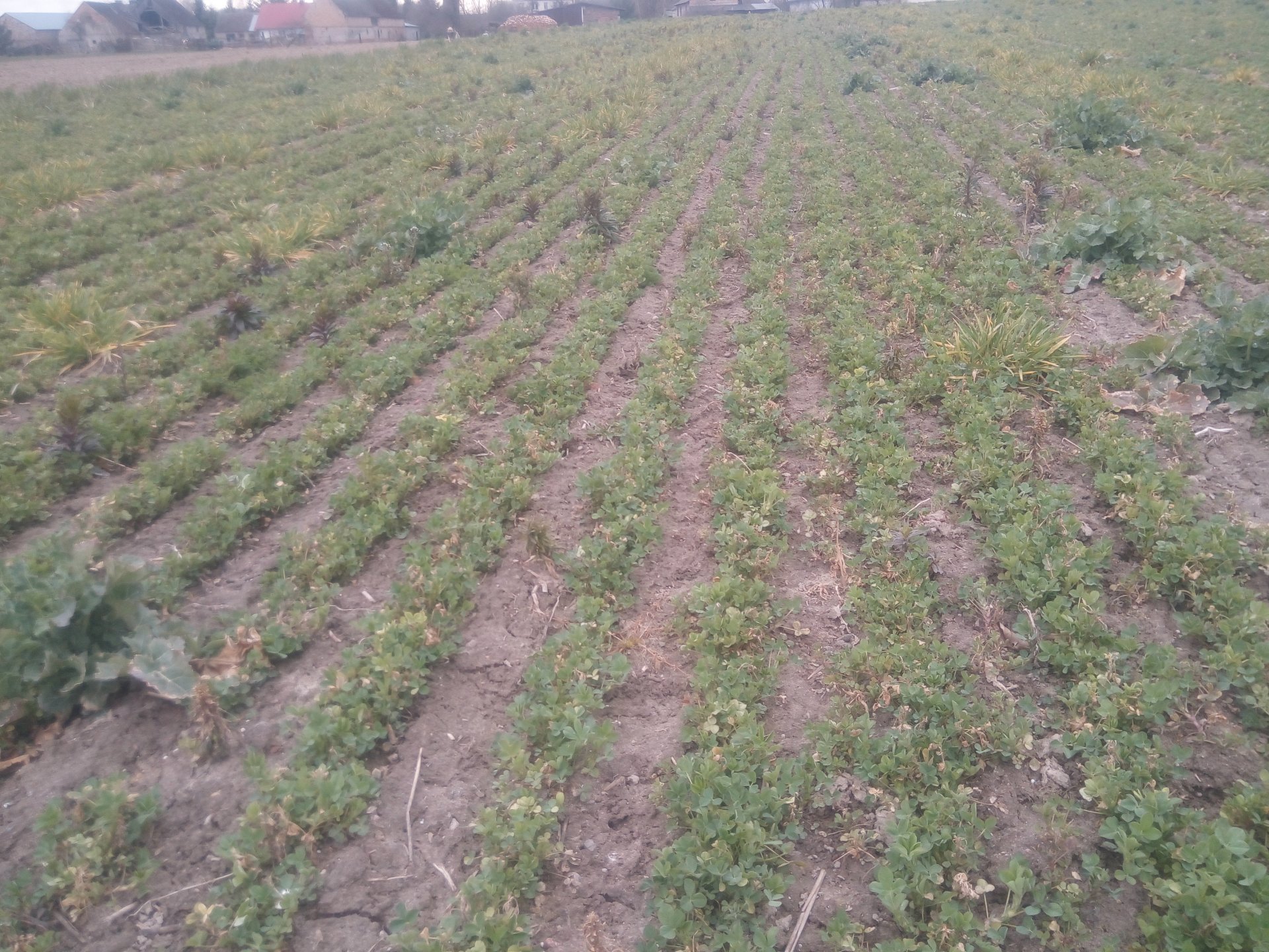

Ponieważ usługodawca miał ustawione pod raps i nie chciał zmieniać,przy okazji spaprał mi nim pół pola
4 godziny temu, Dodi napisał:
Jak było z opadami? I klasa ziemi? Mam plan przerzucić się z siewem motylkowych na początek sierpnia. Ostatnie wiosny zimę, wietrzne, później mokre i chwasty hulają.
Od siewu blisko miesiąc bez kropli deszczu,potem nie najgorzej. Wiosną powtórka 6 tygodni ani kropli. Teraz dostała lekko ponad 20mm.
Gleba totalna mozaika,od mega ciężkiej gliny przez ił po lekką piaszczystą (tej najmniej). Działka w świetnej kulturze, pH blisko 7,fosfor potas bardzo wysoki. Przedplonem był jęczmień ozimy(błąd)który oddał +10t/ha,słoma zebrana. Przedsiewnie 4t kujawitu na ściernie i podobnie magnezu z Żelazowej po takerzówce (dawki na całą działkę 1.19ha)potem 500kg holist pk 15-30 na orkę.Wiosną 300kg ultry 8

@soltys48 czemu j. ozimy to był błąd? Zabrał dużo wody? Ciekawe jak będzie z zachwaszczeniem przy takim rozstawie.
Sucho po skoszeniu, samosiewy nie powschodziły przed orką tylko po .Baedzo mocno konkuruje z lucerną. Kolega sieje rok rocznie kilkadziesiat ha w takim rozstawie Horshem
