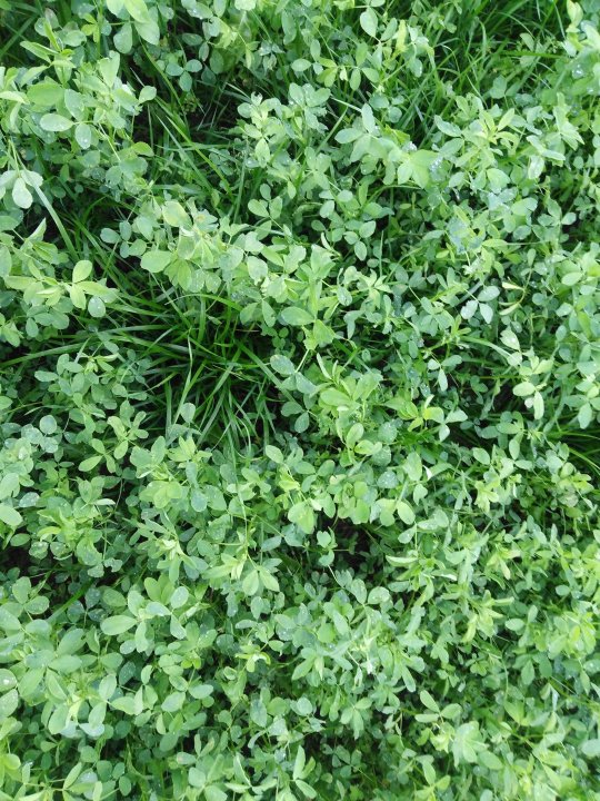

Moją lucernę położyło po tych deszczach czerwcowych , tylko jak dało się wjechać skosiłem, ale połowa nie odbiła ... Teraz pytanie , jakbym podsiał wielokwiatową 10-15 kg i jeszcze rok potrzymał dało by radę ? Siałbym poznaniakiem na stopce
Podsiew w lucernie powinien się udać bo jest b. dużo wolnego miejsca. Swoją też będę podsiewal tylko prawdopodobnie mieszancowa bądź w połączeniu z trwała i ok 20kg.
Perkins poszukaj gdzieś na ww taniej trawy po 5-6zl a za różnice w cenie wynajmij usługę i będziesz pan zadowolony 😊
Na zdjęciu masz efekty wiosennej próby podsiewu czystej lucerny
