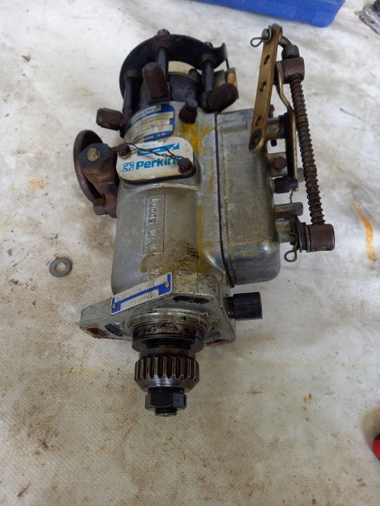

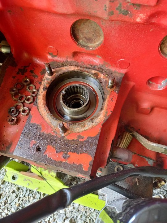

No dobra, po zdjęciu pompy i jej podstawy jest widoczne coś takiego (na zdjęciu). Co dalej rozebrać żeby dostać się do napędu, który może mieć luzy? Przy okazji zdjęcie pompy, która poszła do sprawdzenia. Czy to jest pompa z przyspieszaczem?

jahooo    9243
Tak, to jest pompa z przyśpieszaczem
Aby rozebrać napęd pompy, trzeba wyciągnąć najpierw poziomy wałek, ja zdejmowałem pokrywe rozrządu

SipmaZ224    81
Załóż z powrotem ta flansze skręć nakrętki i złap za ten wieloklin jakimiś kombinerkami i ruszaj nim góra dół. Powinien tylko lekko się ruszać. Jak jest znaczny luz to musisz to rozebrać zaczynając od pokrywy rozrządu a później wyjąć wałek że slimakiem, a na końcu dopiero tą ślimacznice którą widać na zdjęciu.
