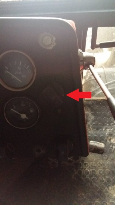

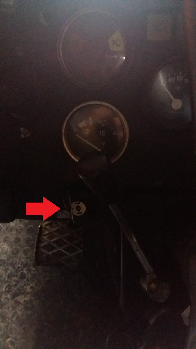

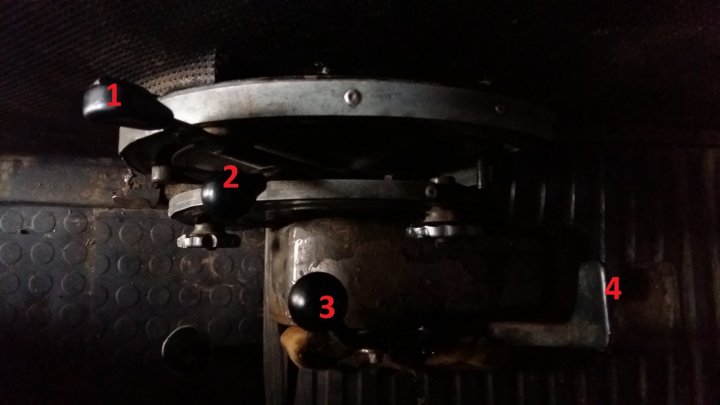

  18. Witam, chce się upewnić czy pokrętło na 1 zdjęciu to załączanie napędu? pokrętło ma 2 położenia od czego służy pokrętło na 2 zdjęciu ? ma 5 położeń oraz dźwignie na 3 zdjęciu ? wiem że 1 i 2 to regulacja podnośnika ale dokładnie co i jak np. do pługa, bo napisy są wytarte a instrukcji nie mam i nie chce czegoś zepsuć i od czego jest dźwignia 3 i 4 ? PS. Posiada ktoś instrukcje pdf do ZTS albo wie gdzie można kupić ?
