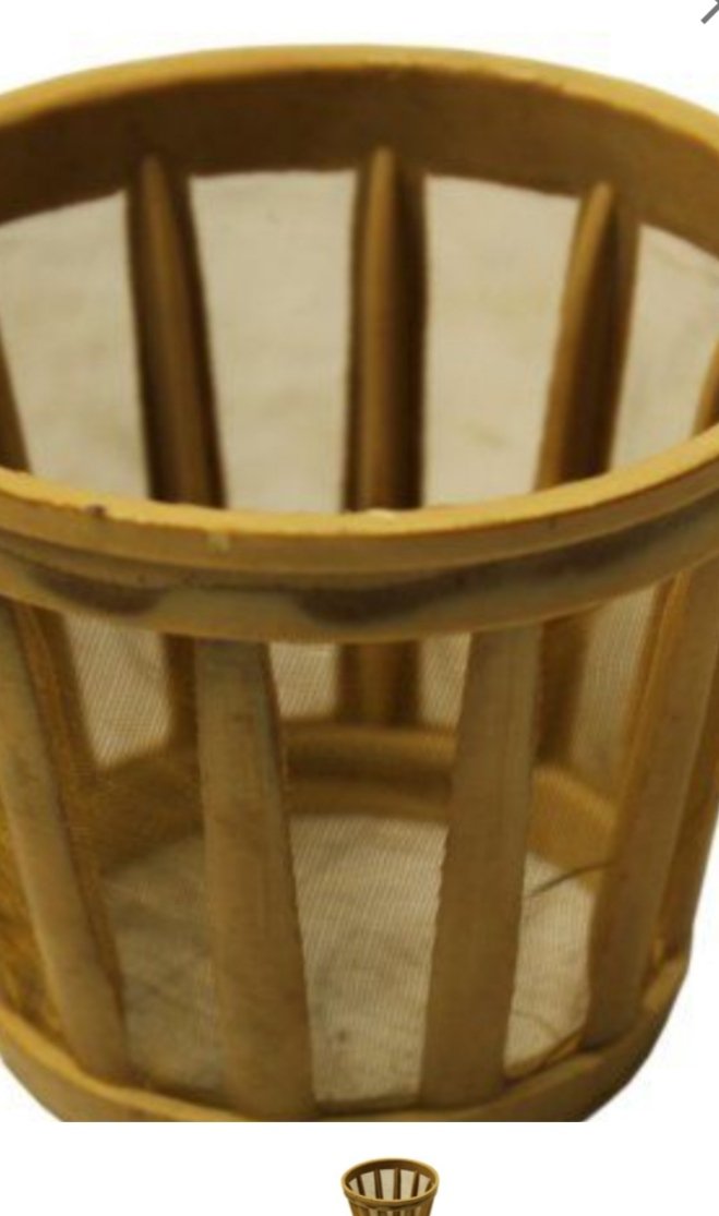

  8. Chociaż czasami okazuje się że istnieje jakiś przyrząd, albo coś robi się inaczej i wtedy jest proste. Tak jak w części starych opli można wymienić tarcze sprzęgła bez odkręcania skrzyni od silnika, a sporo mechaników o tym nie wie, albo woli robić klasycznie.
  9. Jednak to też pochodna d65 z jakiegoś sprzętu drogowego i koparki ( ale nie na JUMZie) Zmyliło mnie, bo z identycznym oznaczeniem jest silnik w starych spychaczach t-75 ( nie dt) i tdt-75 nie mający prawie nic wspólnego z d65
  10. Ta blaszaną pokrywkę można zdjąć. Przynajmniej w tych które miałem w rękach

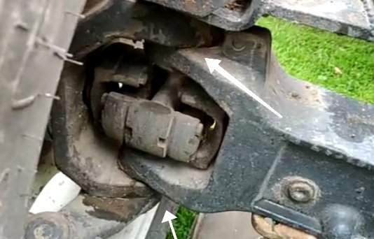

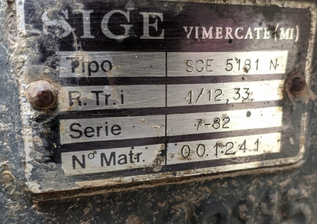

  11. Przednia oś SIGE z Steyr'a serii 81, bliźniacza raczej do Deutz-Fahr, pewnie MF i innych. Pojawia się luz w zaznaczonym miejscu i po sezonie powoli będzie trzeba zajrzeć. Jedno łożysko to chyba obudowa z łożyskiem igiełkowym, a drugie ma jeszcze łożysko oporowe ( ale ślizgowe?) Jest jakiś sklep specjalizujący się w tym temacie z dużym asortymentem i dobrymi cenami? Warto bawić się w dorabianie? Spodziewać się niespodzianek przy rozbiórce?

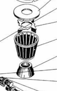

  15. Tylko trzeba pamiętać i posprawdzac, bo niektórzy poprostu zakładają pompkę @hubertb Jaki Mercedes ma odpowiedni filtr ( tanie rozwiązanie?)
  16. W sumie musiałby wybadać temat, czy pompa ma własny zawór regulujący ciśnienie, bo część pomp go nie ma i przy małym przepływie będzie pracować mocno obciążona. Inaczej trzeba pomyśleć o dodatkowym zaworze ( w sumie wystarczy zaworek zwrotny ze sprężyną puszczający nadmiar w powrót), albo popatrzeć gdzie się włączyć, aby była filtracja. Może szybko kończyły się właśnie przeciążone pompy, bez zaworka.
  17. @hubertb dobrze pisze, nie może to być pompa nabijająca wysokie ciśnienie. Nie wiem jak w tej pompie, czy jest na 100% ,,aktywny", ale za wysokie ciśnienie będzie wpływać na tłoczek przestawiacza kąta wtrysku wewnątrz pompy.
