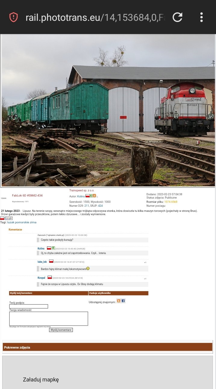

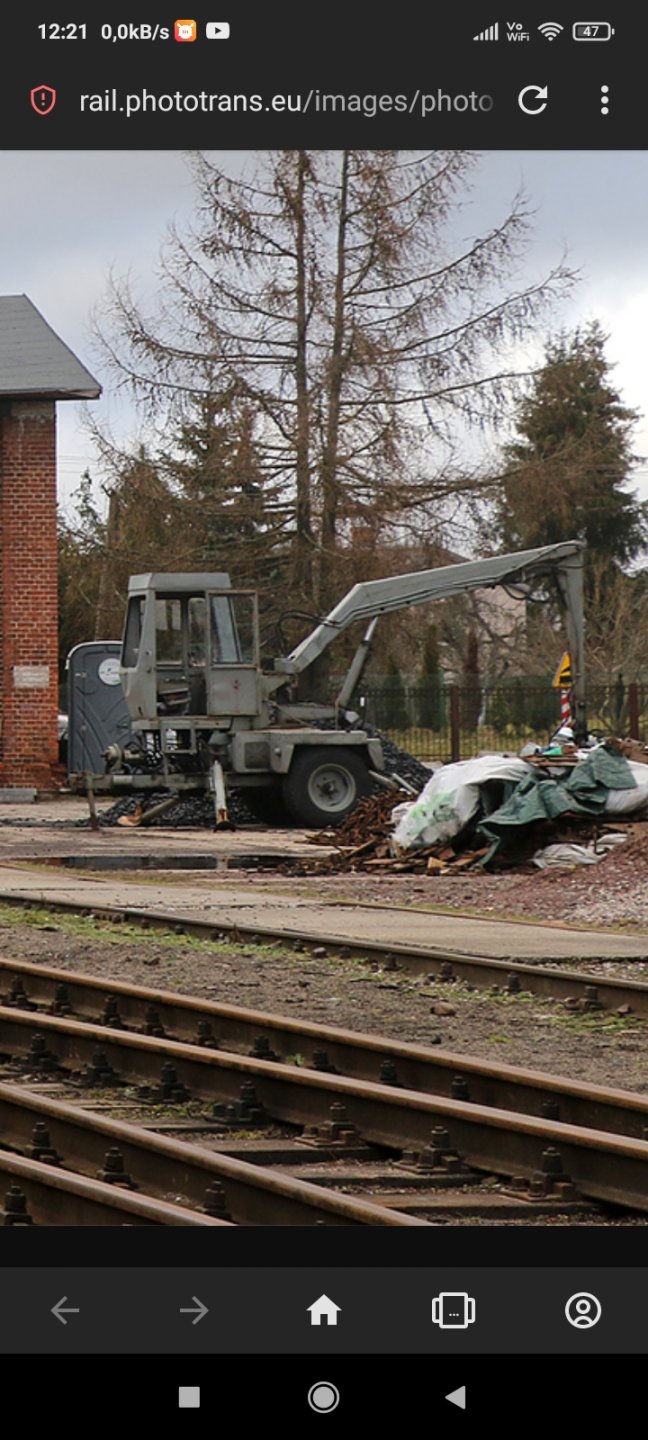

  13. Gdzie? Ok. Już widzę, ale trzeba zapisać, albo otworzyć samo zdjęcie. Normalnie strona w różnych przeglądarkach obcina zdjęcie
  14. A może któryś kolega wrzucić zrzut ekranu? Większości wyświetla się lokomotywa i nigdzie nie widać żadnego ładowacza w rogu itp.
