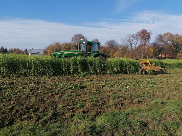

Brona wróciła z wymiany amortyzatorów gumowych oraz ponownego malowania ramy, malowanie nadal pozostawia wiele do życzenia, właściciel zapewniał że po wymianie amortyzatorów gumowych brona będzie robić jak Horsch czy Vaderstad stwierdzam że jeszcze jej brakuje żeby jakość uprawy była porównywalna z powyższymi markami.

Nie wiem. Różni tam są operatorzy, walą 24h na dobe. Ogólnie słabo to wygląda. To chyba tekie coś https://www.olx.pl/d/oferta/vaderstad-carrier-5-metrow-CID757-IDSZi6R.html tyle że 8 albo 6 metrowe. Jak nie zapierdalasz tym 15 na godzine to tylko ziemie przesuwa
Obskakują na dwa takie coś około 3 tys ha to nie kupią takiego ulepa ze zdjęcia bo rozsypał by się po kilku dniach. Każdy sprzęt ma swojego odbiorce.

Kolega ma Cariera i też beznadziejnie pole wygląda po po podorywce. Nie wiem jak można tak piepszyć pole podorywką.
 Ja ma Agromasza i byłem super zadowolony jak był a zawieszana, po dołożeniu wózka dużo straciła, podskakuje, muszę na opuszczonych kołach jeździć i wolniej. Po tym jak zmieniłem ciagnik a na większy zaczęła pękać. mocowania wałów,  a prędkość do 14, na zawieszanej 18 było spoko. I wyrzucone zagarniacze, pazury,  za talerzami, zapychała się.
 Jedynie co się nie zmieniło to mieszanie resztek i poplony, tu jest bardzo dobrze. Wjeżdżam w poplon rzepaku 30-40 cm i praktycznie nic na wierzchu nie zostaje. Gorczycę 150 cm pięknie przykryła.
 W tamtym roku robiłem tak pole pod siew z  30 cm  poplonem rzepaku i potem tylko siew agregatem uprawowo siewnym.
W tym roby raczej będe też pak robił zamiast grubera, 2 razy telerzówka i siew. 3 metry a 5 to jest różnica w  czasie.

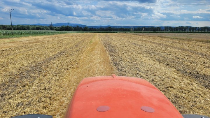

4 godziny temu, aprochota napisał:
a ile potrzeba km na taką 4 m talezowke? czy 6910 da radę z tym na lekkiej ziemi?
Powinien dać radę, pytanie też jaka waga maszyny i jak będzie zachowywał się ciągnik. W mojej 4m mam zapięte 175km.
Odnośnie tego co pisał autor postu - wg mnie talerzówka niekoniecznie musi zagłębiać się ponad 10cm żeby podciąć ściernisko. Ja robiłem na ok 8cm 12km/h i wszystko ładnie podcięte i wymieszane

Moim zdaniem właśnie będzie za ciężka taka talerzówka, a poza tym 6910 to tylko 130KM. Właśnie przez składaną talerzówkę podziękowałem za 4m i wziąłem 3m, a wybierałem to do 6140r czyli bezpośredniego następcy 6810/6910. Nie żałuję wyboru, bo przy 5cm jade 12.5-13km/h - więcej się nie da bo brona się zatyka ziemią. Ma za blisko talerze od siebie.
Czego chcieć od efektu końcowego?

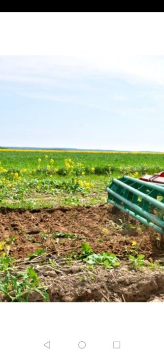

Jaki wał taki efekt
Wałt tylko małej średnicy i strunowe i ładnie równo
A nie takie albo duże rórowe co tylko rowów narobią

Najgorsze gówno jakie może być w gruberze albo talerzówce to wał rurowy. Wiadomo, że zależy od gleby ale najładniej jest za podwójnym strunowym. Normalnie bajka. Kolega ma taki to wymieszano i równo jak na stole.

Kwestia gleb, na lekkich strunowy  nawet podwójny tonie  bardziej od rurowego.

rurowy to gówno, daszkowy albo packer chociaż się nie zaklejają jak rurowy
